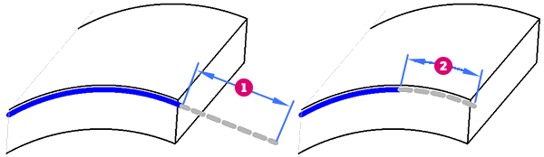

, mientras que las reducciones se dan a lo largo de la curva
