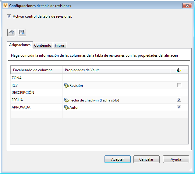

Ficha asignaciones |
En la ficha Asignaciones, se pueden asignar propiedades de Vault a las columnas de la tabla de revisiones. ![]() |
Encabezado de columna |
Nombre de columna que se muestra en la tabla de revisiones. |
Propiedades de Vault |
Nombre de la propiedad de Vault que se ha asignado a la columna de la tabla de revisiones asociada. El valor de esta propiedad aparecerá automáticamente en el campo de la columna en la tabla de revisiones del dibujo. |
Control de la preferencia de datos lanzados vs la preferencia de datos no lanzados. Seleccione la casilla de verificación de cualquier fila en la que desee que el sistema actualice la tabla de revisiones con la información lanzada solamente. Si la casilla de verificación de una fila no está seleccionada, se utilizará la información más reciente del almacén. |

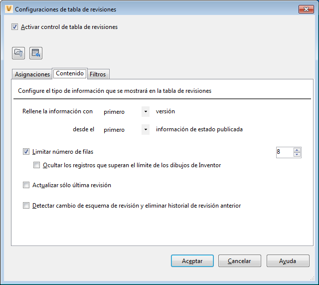

Ficha Contenido |
En la ficha Contenido, se puede forzar el tipo de información que se mostrará en la tabla de revisiones. ![]() |
Actualizar las filas con... |
Seleccione el control de versiones. Seleccione la versión y el estado Lanzado que desea aplicar a los registros del historial de revisiones. |
Casilla de verificación Limitar número de filas |
Si desea limitar el número de filas que se muestran en la tabla de revisiones, seleccione la casilla de verificación Limitar número de filas. Especifique el límite de número de filas que desee que se muestren mediante la selección de un valor en el control numérico de valores. Nota: Si la opción Limitar número de filas está activada, los registros que superen el límite se eliminarán por defecto. En los dibujos de Inventor, también se puede optar por ocultar estos registros que superan el límite en lugar de suprimirlos.
Casilla de verificación Ocultar los registros que superan el límite de los dibujos de Inventor |
Seleccione esta casilla para ocultar los registros de dibujos adicionales de Inventor en lugar de suprimirlos. |
Actualizar sólo última revisión |
Seleccione esta casilla de verificación para actualizar solo los valores asignados de la fila de la última revisión en la tabla de revisiones. Los demás valores asignados de las filas de revisiones históricas no se actualizarán aunque los datos no sean equivalentes en el almacén.
Nota: Aunque la opción Actualizar sólo última revisión esté activada, la función Tabla de revisiones de Vault continuará eliminando las filas de revisión que no se encuentren en Vault.
Detectar cambio de esquema de revisión y eliminar historial de revisión anterior |
Si utiliza varios esquemas de revisión, seleccione esta casilla de verificación para asegurarse de que se utiliza el esquema de revisión actual. Las filas de revisiones históricas de un esquema de revisión anterior se reemplazan por el esquema de revisión actual. |

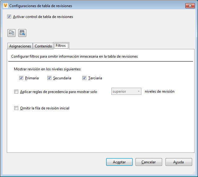

Ficha Filtros |
En la ficha Filtros, se pueden refinar aún más los datos mostrados en la tabla de revisiones mediante la aplicación de filtros de nivel de revisión. ![]() |
Mostrar revisión en los niveles siguientes |
Seleccione la casilla de verificación de cada nivel de revisión que desee que se muestre en la tabla de revisiones. Por ejemplo, si tiene un dibujo marcado como revisión B.2.1, y solo selecciona las casillas de verificación Primaria y Secundaria, solo se mostrará B.2 en la tabla de revisiones. Consulte Esquemas de revisión para obtener más información sobre los niveles de revisión Primaria, Secundaria y Terciaria. |
Aplicar reglas de precedencia para mostrar solo X niveles de revisión |
Si existen varios niveles de revisión en un grupo de revisiones, es necesario identificar el nivel de revisión que debe mostrarse. Active esta casilla de verificación y seleccione si desea que se muestren los niveles de revisión más altos o más bajos en la tabla de revisiones. Esta selección tiene prioridad frente a la opción Mostrar revisión en los niveles siguientes. |
Omitir la fila de revisión inicial |
Seleccione esta casilla para omitir la fila de revisión inicial de la tabla de revisiones. Algunos usuarios consideran que, si el valor de revisión inicial (p. ej., A) ya está en el cajetín de la tabla de revisiones, es innecesario que se repita como la primera fila de revisión. Al seleccionar esta casilla de verificación, la primera fila de revisión de la tabla de revisiones se convierte en el siguiente valor de revisión (p. ej., A.1). |
