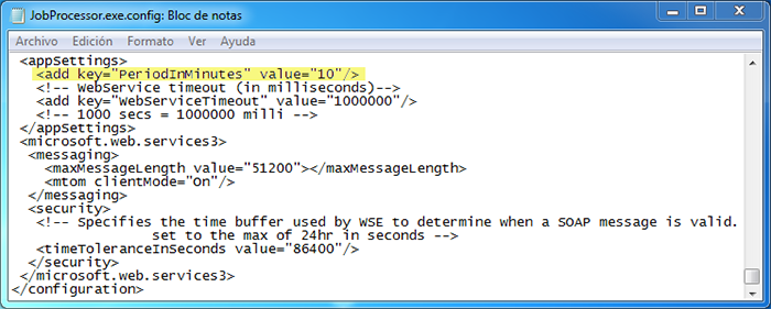

  1. Vaya al directorio <directorio de instalación>\Autodesk\Vault [versión]\Explorer\ y abra el archivo JobProcessor.exe.config con el Bloc de notas.
  2. Busque la sección appSettings
  3. Edite la línea que tiene <add key=" PeriodInMinutes value="10"/> al tiempo deseado. El tiempo se puede definir como un valor fraccionario, como 0.1 para 6 segundos o 1.5 para 90 segundos.
    Nota: La configuración de este valor por debajo de un minuto puede afectar al rendimiento de todo el sistema. Se recomienda usar valores más altos.
  4. Guarde el archivo y reinicie el procesador de trabajos.
