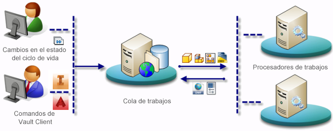

Los trabajos se envían al servidor de trabajo cuando:
El servidor de trabajo admite entornos multisitio mediante el inicio de sesión en un servidor específico y el procesamiento únicamente de los trabajos asociados a dicho servidor. En la siguiente ilustración, cualquier procesador de trabajo que inicie sesión en el sitio B procesará solamente los trabajos que se encuentren en el sitio B. Lo mismo ocurre con los procesadores de trabajo del sitio A.
