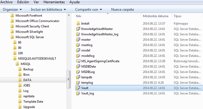

Cuando se instala Autodesk Data Management Server, se crea un almacén denominado Vault. Los archivos de base de datos del almacén se crean en la carpeta MSSQL $ AUTODESKVAULT\Data situada en la carpeta de instalación de Microsoft SQL Server.
Varias de las bases de datos incluidas en la carpeta Data se utilizan con Microsoft SQL Server, mientras que otras son específicas del almacén. Cada archivo de base de datos (MDF) tiene un archivo de registro asociado (LDF) que contiene datos de transacción importantes. Se requiere el traslado, la copia de seguridad y la restauración de este archivo junto con el archivo de base de datos.
