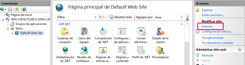

  1. Inicie Servicios de Internet Information Server, si aún no se está ejecutando.
  2. Expanda el árbol Sitios y seleccione el sitio Web en el que reside el directorio virtual AutodesDM. En la imagen siguiente, el sitio Web es el Sitio Web predeterminado. Seleccione Sitio Web predeterminado y haga clic en Enlaces desde el panel Acciones.
  3. Eliminar enlace https.
  4. Si ya ha eliminado el enlace http predeterminado, haga clic en Añadir y compruebe que el tipo es http y que el puerto es 80 y, a continuación, haga clic en OK.

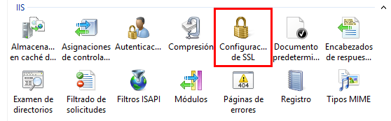

  5. Seleccione los servicios de directorio virtual AutodeskDM y haga doble clic en el botón Parámetros de SSL.
  6. En la página de configuración de SSL, desactive la opción requerir SSL.
  7. Haga clic en Aplicar desde el panel Acciones.
  8. Repita los pasos 5-7 para AutodeskDM Services Filestore.
  9. Repita los pasos 5-7 para AutodeskTC si desea configurar Vault Thin Client.
