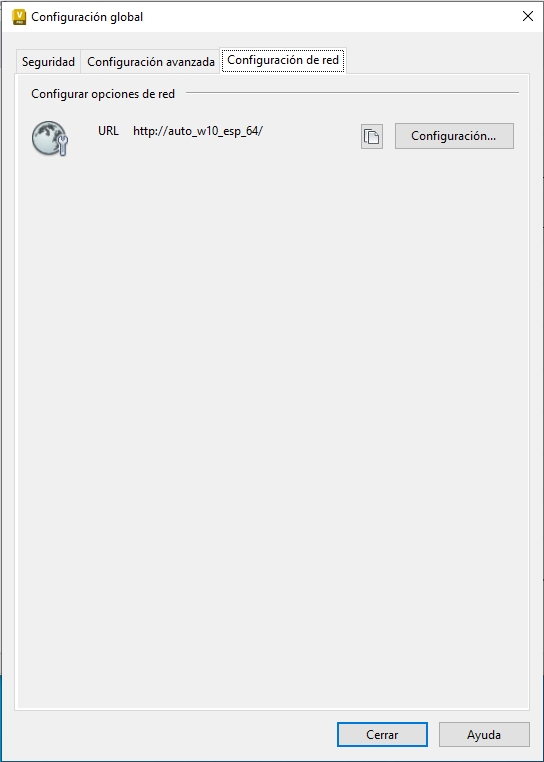

Acceder a la pestaña Configuración de red del cuadro de diálogo Configuración global
Vea la configuración de red y configure SSL para una comunicación segura en la pestaña Configuración de red del cuadro de diálogo Configuración global.
  1. En la consola ADMS, seleccione Herramientas Administración.
  2. En el cuadro de diálogo Configuración global, seleccione la ficha Configuración de red.
  3. La pestaña Configuración de red muestra una URL de servidor utilizada para conectarse al cliente de Vault.
    La URL incluye lo siguiente:
    • Protocolo (http/https)
    • Nombre del servidor principal
    • Número de puerto: no está visible en la URL si el puerto por defecto está configurado. Si el puerto configurado es distinto del puerto por defecto (80), el número de puerto seguirá al nombre de host, separado por dos puntos. Por ejemplo, <nombre de host>:81).
  4. Haga clic en el botón Copiar para copiar la URL en el portapapeles.
  5. Si el sistema local no puede establecer una conexión, aparecerá un mensaje de error. Haga doble clic en el mensaje de error para copiar el mensaje al portapapeles.
  6. Haga clic en Configuración para configurar o modificar la configuración de red.
Nota: Con la implementación de nuevos parámetros SSL para optimizar la conexión SSL, no se admite ninguna modificación basada en la configuración heredada. El botón Configuración está desactivado en este caso. Si desea modificar la conexión SSL mientras utiliza la funcionalidad SSL mejorada, deberá restablecer manualmente la configuración de SSL heredada. Consulte Restablecer parámetros de SSL heredados para obtener más información.
