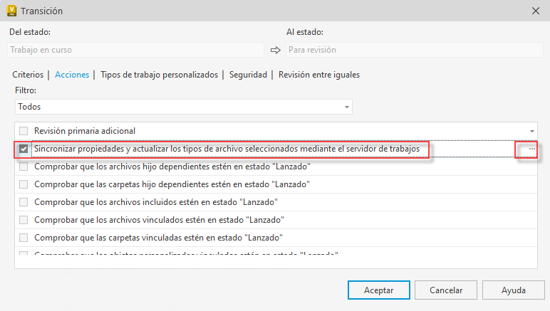

    Existen cinco opciones en el cuadro de diálogo Transición: Criterios, Acciones, Tipos de trabajos personalizados, Seguridad y Revisión entre pares.
  6. Seleccione la ficha Acciones.
  7. Seleccione la casilla de verificación Sincronizar propiedades y actualizar los tipos de archivo seleccionados mediante el servidor de trabajos de la lista Acciones disponibles.
  8. Haga clic en el botón de puntos suspensivos (…) y seleccione el tipo de archivo.
    Nota: La selección de esta opción de la lista no supone la selección automática de la casilla de verificación. Asegúrese de seleccionar la casilla de verificación junto a la opción.
  9. Haga clic en Aceptar para guardar los cambios.
