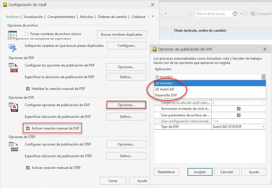

Seleccione los parámetros de los archivos DXF de AutoCAD o Inventor, o de los archivos DXF de desarrollo.
Active la casilla de verificación Habilitar la creación manual de DXF para poder crear un archivo DXF sin tener que pasar por los cambios en el estado del ciclo de vida de un archivo de dibujo. El comando Crear DXF está disponible en la barra de herramientas, el menú contextual y el menú Acciones.
Estas tablas describen los parámetros del cuadro de diálogo Opciones de publicación de DXF para la publicación en AutoCAD e Inventor.
