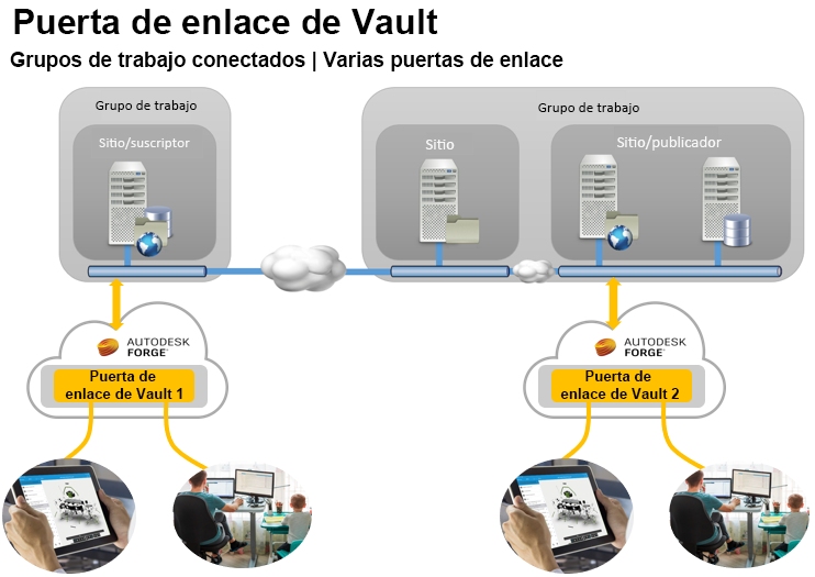

Puerta de enlace de Vault
Con la puerta de enlace de Vault, los miembros del equipo pueden conectarse de forma remota al Vault.
La tecnología de puerta de enlace de Vault conecta de forma segura dispositivos remotos a los servidores de Vault mediante un servicio en la nube. El servicio de puerta de enlace de Vault genera una URL que se utiliza en lugar del nombre del servidor de Vault al iniciar sesión en el software del cliente de Vault (por ejemplo, el cliente de Vault, complementos, etc.). El servicio en la nube se relaciona con el servidor de almacén, intercambiando datos entre el cliente y el servidor en tiempo real.
La configuración y el uso de la puerta de enlace de Vault no requieren ninguno de los siguientes recursos de red:
Los administradores de Vault administran la puerta de enlace de su equipo en la consola ADMS. Los administradores deben comprobar que los requisitos para utilizar la puerta de enlace de Vault cumplen con la configuración de una puerta de enlace.
Los miembros del equipo se conectan a una puerta de enlace cuando inician sesión en el cliente de Vault.
Autodesk admite la puerta de enlace de Vault para la versión actual de Vault Server y tres versiones anteriores, a partir de la versión 2022.
