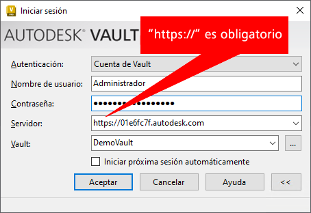

El inicio de sesión en una puerta de enlace sigue el mismo procedimiento que el inicio de sesión en un Vault mediante una conexión directa con el servidor. El campo Servidor recibe una URL HTTPS para la puerta de enlace (el nombre de host de una puerta de enlace, que se muestra cuando un administrador administra una puerta de enlace) en lugar de un nombre de servidor. Los clientes de Vault no se pueden conectar a la puerta de enlace si se omite https:// de la dirección URL.
Imagen de la ventana "Iniciar sesión" del cliente del Vault con una anotación que señala al campo Servidor que indica que "'https://' es necesario".
