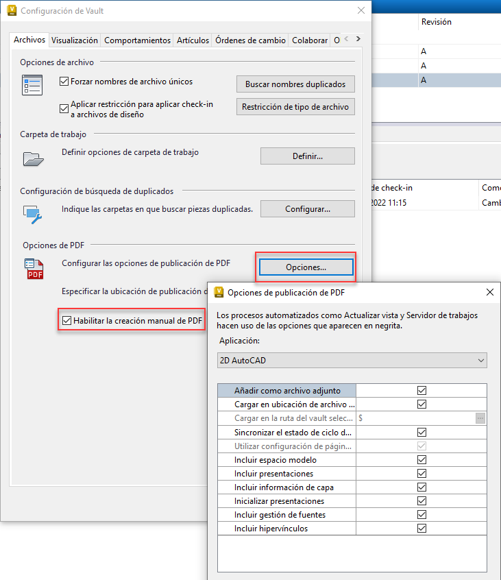

Configurar las opciones de publicación de PDF
Seleccione la configuración de impresión de AutoCAD 2D e Inventor 2D.
Nota: Debe tener permisos de acceso administrativo para realizar estas tareas.
  1. Haga clic en Herramientas > Administración > Configuración de Vault.
  2. En Opciones de PDF, haga clic en el botón Opciones para abrir el cuadro de diálogo Opciones de PDF y configurar los ajustes de publicación correspondientes.
  3. Seleccione una aplicación y active los ajustes que desee.
  4. Active la casilla de verificación Habilitar la creación manual de PDF para poder crear un PDF sin tener que pasar por los cambios en el estado del ciclo de vida de un archivo de dibujo. El comando Crear PDF está disponible en la barra de herramientas, el menú contextual y el menú Acciones.
    Estas tablas describen los parámetros del cuadro de diálogo Opciones de PDF para la publicación en AutoCAD 2D e Inventor 2D.
