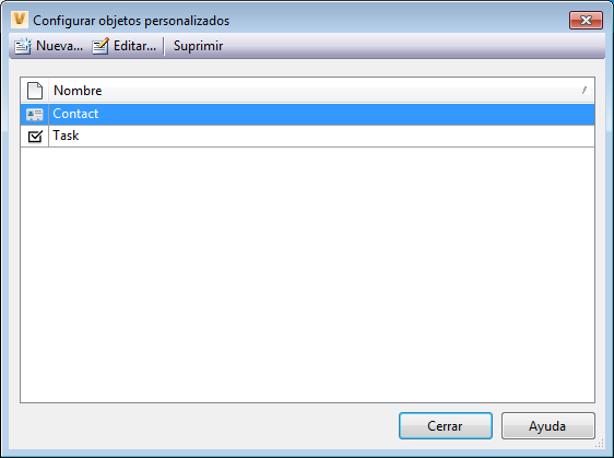

Acceder al cuadro de diálogo Configurar objetos personalizados
Cree, edita y suprima las definiciones de objeto personalizadas.
Nota: Debe ser un administrador para crear o modificar las definiciones de objeto personalizado.
Acceso:
  1. Haga clic en Herramientas > Administración > Configuración de Vault.
  2. En el cuadro de diálogo Configuración del almacén, seleccione la ficha Artículos.
  3. Haga clic en Configurar para abrir el cuadro de diálogo Configurar objetos personalizados.
