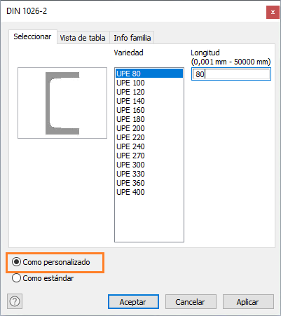

Puede utilizar el Centro de contenido personalizado (CC) para cambiar el nombre, las propiedades, etc. al añadir una biblioteca en los archivos de ensamblaje de Inventor.

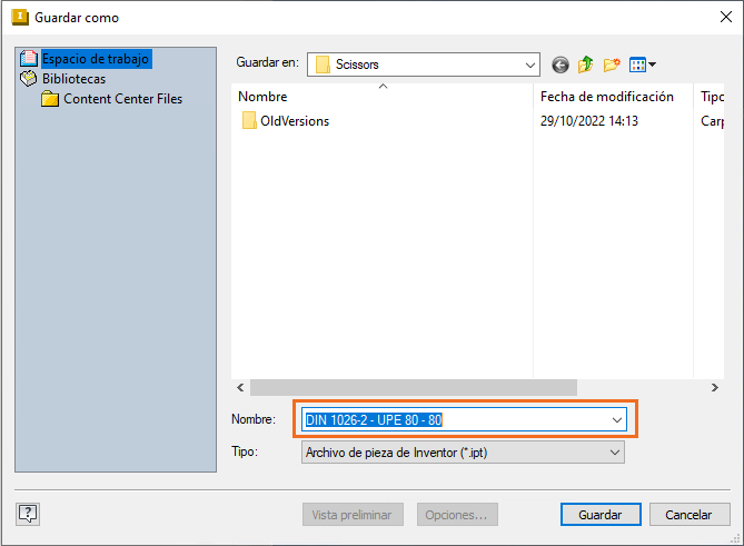

Comportamiento por defecto
Cuando se añade una pieza del CC como una pieza personalizada, por defecto se suprimen la numeración de archivos de Vault y el guardado de VDS. Puede guardar el componente personalizado del CC en la ruta del proyecto. No hay numeración de archivos ni interacción con VDS.

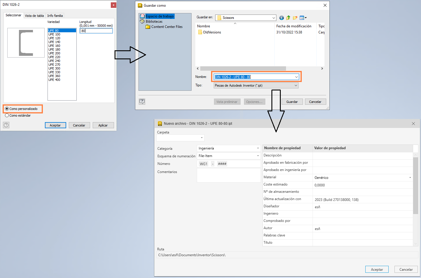

Activar solo numeración de Vault
Configure la opción para activar la numeración de Vault solo sin necesidad de interacción con VDS.
Aquí, al guardar un componente del CC personalizado en la ruta del proyecto, se muestra un cuadro de diálogo Número de archivo de Vault para proponer un nombre de archivo. En el cuadro de diálogo Guardar como, seleccione la ubicación del archivo.
Para activar solo la numeración de Vault, edite el archivo de configuración para añadir “InteractionEvents” a EnableVaultNumSchemeForCmds

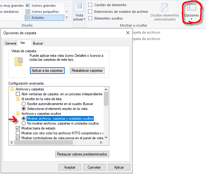

  • Active “Mostrar archivos, carpetas y unidades ocultos” en el Explorador de archivos de Windows > Opciones para localizar la carpeta.

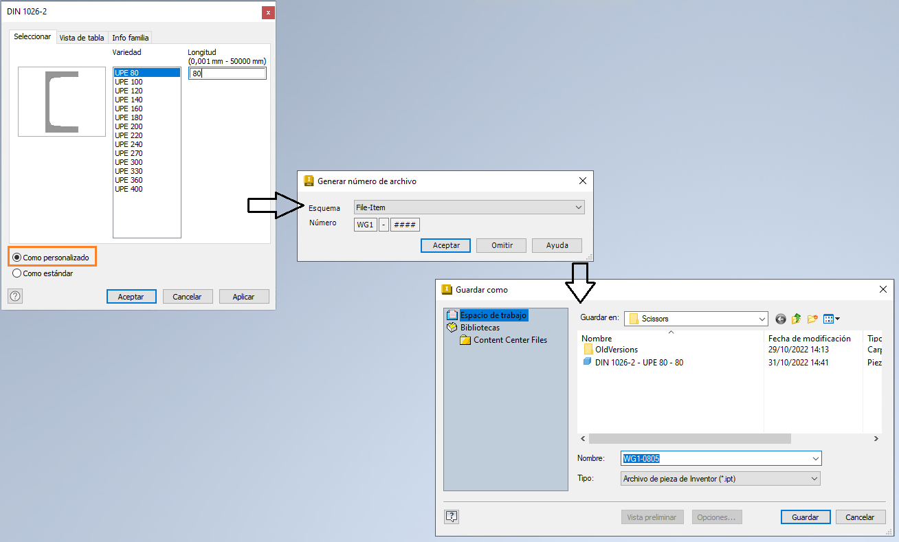

Activar numeración de Vault e interacción con VDS
Configure la opción para activar la numeración de Vault y la interacción con la Hoja de datos de VDS.
Aquí, cuando guarda un componente del CC personalizado en la ruta del proyecto, el cuadro de diálogo Guardar como es parte de la opción "Insertar desde el Centro de contenido". El cuadro de diálogo VDS sobrescribe la ubicación del archivo (como se ha seleccionado en el cuadro de diálogo VDS) y el nombre del archivo con el número de Vault del archivo o el nombre del archivo manual.
Para activar el cuadro de diálogo de guardado VDS, elimine “InteractionEvents” de DisableVdsForCmd
