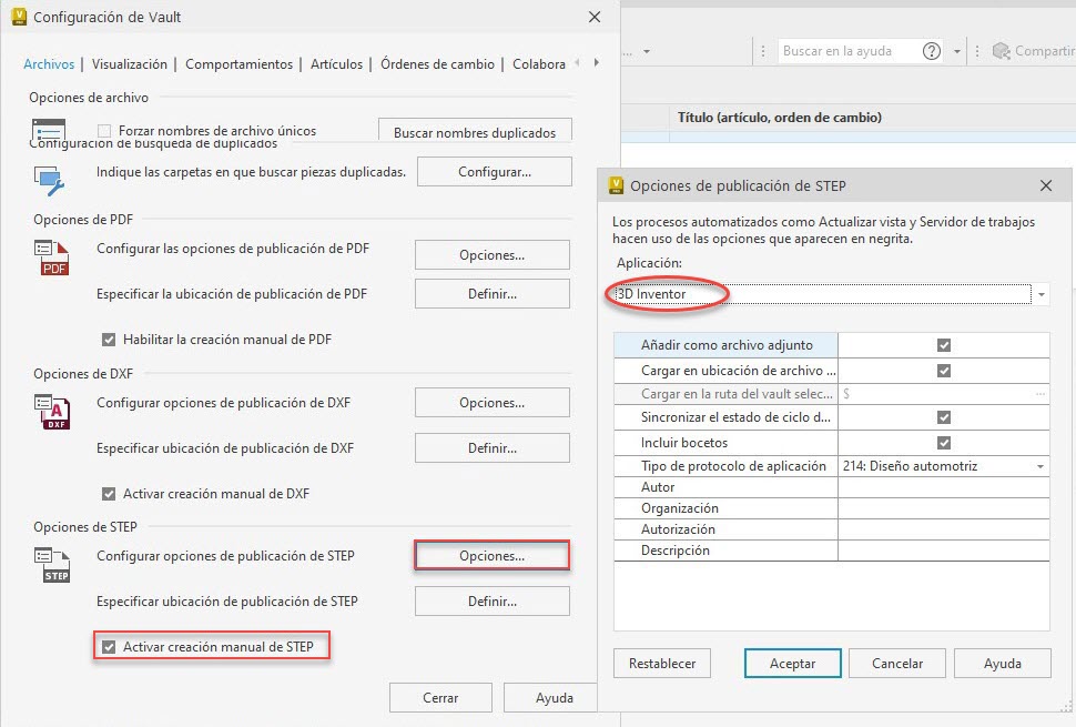

Seleccione los parámetros de los archivos STEP (.stp) de Inventor.
Active la casilla Activar creación manual de STEP para poder crear un archivo STEP sin necesidad de realizar cambios en el estado de ciclo de vida de un archivo de dibujo. El comando Crear STEP está disponible en la barra de herramientas, el menú contextual y el menú Acciones.
En la tabla se describen los parámetros del cuadro de diálogo Opciones de publicación de STEP para la publicación de Inventor.
| Opciones de publicación de STEP de Inventor | |
| Añadir como archivo adjunto | Muestra el archivo STEP publicado como un elemento adjunto al archivo. |
| Cargar en ubicación de archivo de origen | Almacena automáticamente el archivo STEP publicado en la ubicación del archivo seleccionado. |
| Cargar en la ruta del almacén seleccionado | Define una ubicación específica (mediante la opción Examinar) para almacenar el archivo STEP publicado. |
| Sincronizar estado de ciclo de vida y revisión desde archivo de origen | Permite que tanto el archivo STEP publicado como el archivo de origen tengan el mismo estado de ciclo de vida y valor de revisión. |
| Incluir bocetos | Incluye bocetos visibles en el archivo de salida. |
| Tipo de protocolo de aplicación | Seleccione el protocolo de la aplicación. Por defecto, se selecciona Diseño automático 214. |
| Autor | Propiedad de archivo
Nota: El valor de la propiedad de archivo no está visible en el panel de propiedades de Vault. Puede verlo en el archivo STEP de Inventor. Si edita el valor de la propiedad, el valor se actualizará en el archivo STEP y no en las propiedades de Vault.
| Organización | |
| Autorización | |
| Descripción | |
