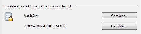

  1. En ADMS Console, seleccione tools  >  Administration Configuración global.
  2. En el cuadro de diálogo Configuración global, seleccione la ficha Configuración avanzada.
  3. Haga clic en Cambiar en la sección Contraseñas de cuenta de usuario de SQL, junto a la cuenta a la que desea cambiar la contraseña.
  4. En el cuadro de diálogo Cambiar contraseña, escriba la contraseña nueva en ambos cuadros.
  5. Haga clic en Aceptar para guardar los cambios.
