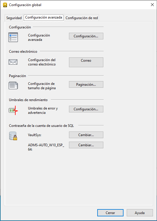

Ajuste el rendimiento de Vault Server y configure parámetros del servidor adicionales, como las notificaciones por correo electrónico y el número de filas que se muestran en cada página, en la ficha Administración del cuadro de diálogo Configuración global de Autodesk Data Management Server Console.
Acceder a Configuración avanzada de Vault Server
  1. En ADMS Console, seleccione tools  >  Administration Configuración global.
  2. En el cuadro Fde diálogo Configuración global, seleccione la ficha Configuración avanzada.
Resumen de las características
Característica
Descripción
Configure los siguientes parámetros avanzados:
  • Credenciales de suplantación
  • Umbral de tiempo de espera de conexión
  • Nueva ruta de ubicación compartida
  • Número de archivos de registro que se muestran
  • Número de días que desea que el servidor mantenga un historial de las tareas del servidor.
Configuración del correo electrónico
Identifique los destinatarios de correo electrónico de prueba y envíe mensajes de correo electrónico de prueba.
Configuración del tamaño de página
Configure cómo se muestran las filas de datos en una página.
Umbrales de error y advertencia
Configure umbrales de rendimiento.
Contraseñas de cuenta de usuario de SQL
Cambie la contraseña del VaultSys y ADMS _ %nombre de sitio% de las cuentas de servicio de SQL.
