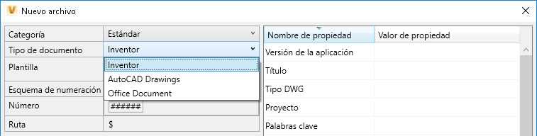

Por defecto, el cuadro de diálogo Nuevo archivo de Data Standard contiene un cuadro combinado denominado Tipo de documento.
Cuando un usuario selecciona una opción de la lista Tipo de documento y hace clic en Aceptar, la función Nuevo archivo estándar busca una plantilla en la ruta a la carpeta de Vault asociada con ese tipo de documento. La plantilla se utiliza para generar el nuevo archivo.

El elemento <Name> permite definir el valor que se muestra en el cuadro combinado del cuadro de diálogo Nuevo archivo. El elemento <TemplatePath> es invisible para el usuario, pero se utiliza para definir el elemento "TemplatePath" en el modelo de vista.
El cuadro combinado Tipo de documento tiene este aspecto:
