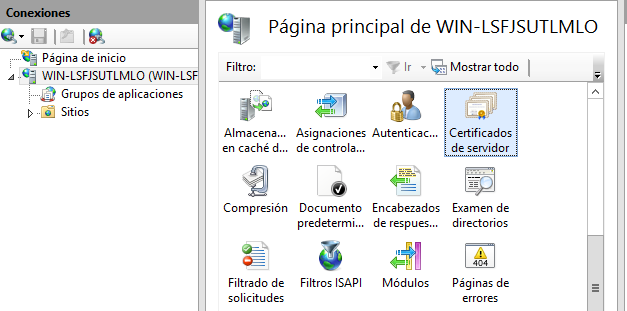

  1. Seleccione el nodo del servidor en la vista de árbol y haga doble clic en el elemento de certificados de servidor en la vista de lista.

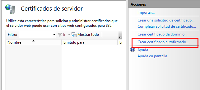

  2. Haga clic en Crear certificado autofirmado... en el panel Acciones.

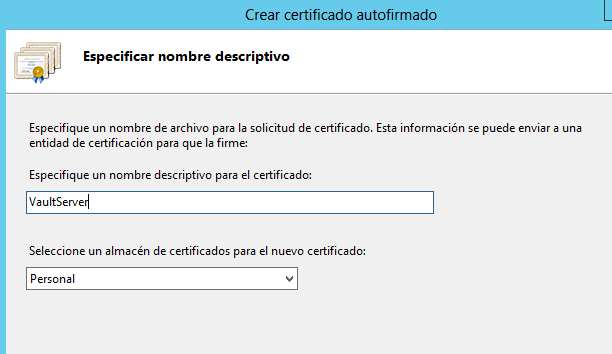

  3. Escriba un nombre descriptivo y haga clic en Aceptar.
