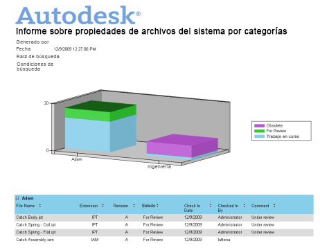

La función de informes, cuando se utiliza de forma conjunta con la asignación de datos, le permite asignar datos de informe al lienzo para obtener una visión general del estado del modelo y de su desarrollo.
Esta información facilita el seguimiento de los diseños y proyectos a lo largo de sus ciclos de vida. Puede generar informes de datos de modelo basados en cualquiera de las plantillas suministradas con el cliente. Se accede a la función de informe desde el cuadro de diálogo Asignación de datos.
Plantillas de informe
Las plantillas de informe se suministran con Autodesk Vault Client. Estas plantillas de informe contienen una paleta de color para una tabla, pero las plantillas no especifican qué color se asigna a cada elemento de la tabla. Puede especificar el código de color de los elementos cuando utilice la operación de asignación de datos. El código de color de los elementos de la tabla permite ver de manera fácil y repetible los datos de modelo.
Puede asignar la asignación de colores estándar en el cuadro de diálogo Asignar color en Autodesk Vault Client. Acceda al cuadro de diálogo seleccionando Herramientas ►Administración ►Configuración de Vault. Seleccione la ficha Comportamientos y, a continuación, haga clic en Definir en Administración de informes.
Tipos de informe
La función de informe puede mostrar datos de cuatro maneras:
Nota: Si un informe contiene un tipo de gráfico no compatible con el control de informe in-CAD, el diagrama no se muestra en el lienzo de CAD. El informe se puede ver fuera de la aplicación con un visor de informes.
