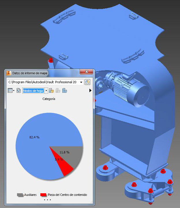

La función Asignación de datos permite evaluar con facilidad los datos empresariales importantes para el modelo. Los datos de informe se asignan al modelo para proporcionar una salida visual de la correlación entre los resultados del informe y el modelo abierto.
Al asignar el informe al modelo, se colorea este último para coincidir con los elementos correspondientes del gráfico. Se puede asignar todo el gráfico al modelo, o bien se pueden elegir los elementos del gráfico que se van a asignar.
El gráfico que se muestra en el control de informe resume los valores reales del modelo abierto. Sin embargo, es posible que los datos asignados al modelo muestren resultados diferentes, dependiendo del nivel de la jerarquía del modelo incluida. Se puede especificar el nivel en el que se aplicará la asignación de datos entre tres opciones:
