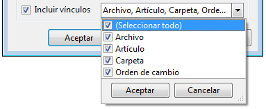

Incluir vínculos a proyectos
Los vínculos se pueden utilizar para incluir operaciones de recopilación de datos, tales como Obtener/Aplicar check-out, Aplicar check-in, Aplicar check-out e Informes de proyectos. El comando Incluir vínculos se encuentra en el cuadro de diálogo Configuración de comandos mencionados. A continuación, se describen los datos incluidos en cada tipo de objeto.
Incluir vínculos de archivo
Si la selección incluye un vínculo a un archivo, el archivo de destino se incluirá en el cuadro de diálogo de recopilación de archivos. Cualquier configuración de relación aplicada en el cuadro de diálogo de datos (incluir dependientes, incluir padres, etc.) respetará el archivo de destino.
Incluir vínculos de carpeta
Si la selección incluye un vínculo a una carpeta, todo el contenido de la carpeta de destino se incluirá en el cuadro de diálogo de recopilación de archivo. La extensión de los datos incluidos será coherente con el modo en que se agrupan los datos de la carpeta de destino. Si se incluye un vínculo a una carpeta del conjunto de selección, también se incluirán sus datos, así como los datos de la carpeta hijo. Cualquier configuración de relación aplicada en el cuadro de diálogo de datos (incluir dependientes, incluir padres, etc.) respetará el archivo de destino.
Incluir vínculos de elementos
Si la selección incluye un vínculo a un elemento, el vínculo primario del elemento al que está asignado se cargará en el cuadro de diálogo por defecto. Todos los datos relacionados recuperados para su descarga se determinarán mediante las relaciones del archivo vinculado principal. Por ejemplo, si se elige incluir archivos asociados, estos incluirán archivos asociados al archivo, no al elemento.
Incluir vínculos de orden de cambio
Si la selección incluye un vínculo a una orden de cambio, los datos recopilados serán similares a los agrupados por un vínculo a una carpeta. Al igual que una carpeta, la orden de cambio se asocia a la entidad principal y no a una iteración, y puede contener varios vínculos a objetos.
Orden de cambio de archivos
Si el vínculo se encuentra a una orden de cambio de un archivo, el archivo a partir del que se creó la orden de cambio se incliuirá en el conjunto de selección por defecto. Cualquier configuración de relación aplicada a los datos se aplicará al archivo.
Orden de cambio de elementos
Si el vínculo se encuentra a una orden de cambio de un elemento, consulte el apartado anterior Incluir vínculos de vínculos de elemento dado que se aplican las mismas reglas de recopilación de datos.

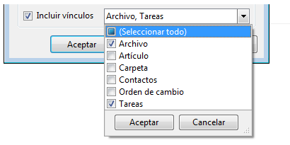

Incluir vínculos de objetos personalizados
Si la selección incluye un vínculo a un ejemplar de objeto personalizado (tarea, contacto, etc.), los vínculos a los objetos personalizados se utilizarán para recopilar datos de archivos. Los objetos personalizados no contienen archivos, carpetas, órdenes de cambio ni elementos. Los objetos personalizados solo contienen vínculos a las cosas, así como vínculos a otros objetos personalizados.
Cada definición de objeto personalizado definido en Vault aparecerá en la opción Incluir vínculos. Se seguirán todos los vínculos que contiene el objeto personalizado en función del resto de la selección. Por ejemplo, si un administrador tiene definido un objeto personalizado denominado Tareas y el usuario elige vínculos a tareas y archivos, todos los archivos que estén enlazados a la tarea se incluirán en el conjunto de descarga.
