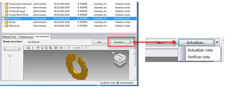

Enviar un único trabajo mediante Vault Client
Enviar una tarea al servidor de tareas para su procesamiento con Vault Client.
  1. Seleccione un archivo y seleccione la flecha situada junto al botón Actualizar.
  2. En el menú que aparece, seleccione Queue Update.
  3. Pulse el botón Guardar.
Nota: Este parámetro permanecerá constante y, cada vez que se seleccione el botón Actualizar, el servidor de trabajos se utilizará para crear el archivo de visualización.
