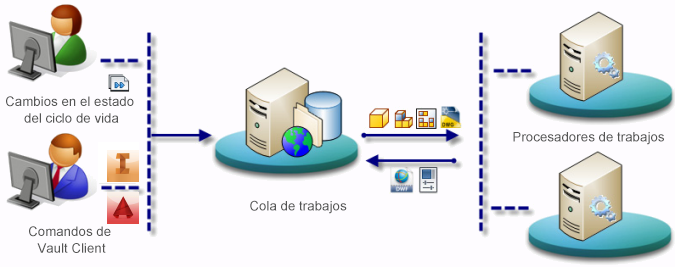

Componentes del servidor de tareas
El servidor de tareas consta de dos componentes:
  1. Cola de trabajos: lista o cola de trabajos enviados por clientes (Inventor, AutoCAD, Vault o Autoloader) en espera de procesamiento. Esta cola se almacena y administra en Vault Server.
  2. Job Processor: es una aplicación independiente que reserva tareas en cola y las recupera del servidor de tareas para procesarlas. Dado que Job Processor está instalado junto con Vault Client, puede utilizarse para procesar tareas cualquier estación de trabajo con Autodesk Vault Professional.
