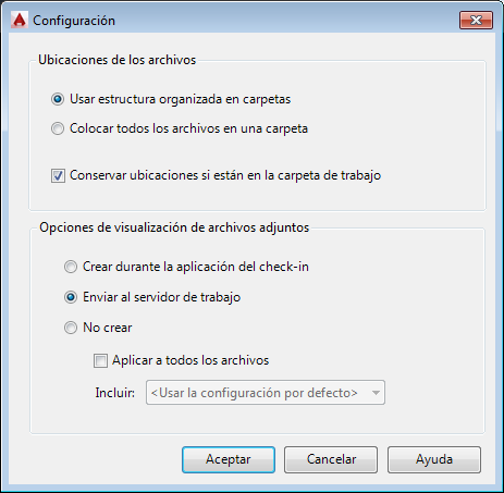

Enviar un trabajo durante el check-in
Puede enviar los archivos adjuntos de visualización para el procesador de trabajos cuando aplique un check-in a los archivos en el almacén.
  1. Para aplicar check-in a un archivo.
  2.  En el cuadro de diálogo Aplicar check-in, pulse el botón Configuración y seleccione Enviar al servidor de tareas en la sección Opciones de visualization Attachment.
  3. Haga clic en Aceptar para completar la operación.
    El archivo de visualización asociado se envía el procesador de trabajos.
