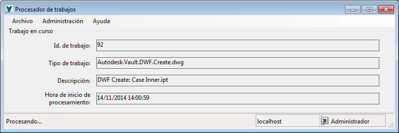

El procesador de trabajos es una aplicación independiente que reserva los trabajos en la cola y los recupera del servidor de trabajo para su procesamiento. Dado que el procesador de trabajos es instalar junto con el cliente de almacén, cualquier estación de trabajo con la correspondiente versión de Vault puede utilizarse para procesar tareas.
En el cuadro de diálogo de la tarea de un usuario puede detener y reanudar el procesamiento, defina la cuenta de usuario del almacén que se utiliza para procesar tareas y ver los tipos de tareas que el procesador de trabajos está configurado para procesar.
Nota: El procesador de trabajos se puede configurar para que se inicie automáticamente al iniciarse la estación de trabajo mediante el menú Administración del procesador de trabajos.
Detalles del procesador de trabajos
Detalle Descripción
Identificación de trabajo
Muestra el número del trabajo que se está procesando actualmente.
Tipo de trabajo
Muestra una descripción del trabajo que se está procesando.
Descripción
Muestra más información acerca del trabajo en la cola.
Estado
Muestra el estado actual del procesador de trabajos.
Barra de estado
Muestra el nombre del servidor y la cuenta de usuario.
Hora de inicio de procesamiento
Hora en que el procesador de trabajos ha comenzado a procesar un trabajo.
