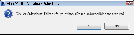

Nota: Si se abre el mismo archivo .adsk tras haberlo convertido a un archivo .rfa, se le preguntará si desea sobrescribir el archivo .rfa existente.
Haga clic en Sí para sobrescribir los cambios realizados en el archivo del disco local o en No para cancelar.
