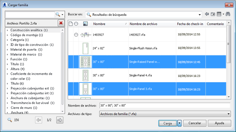

Busque un tipo de familia específico y cárguelo en un archivo de proyecto de Revit o un archivo de familia de Revit mediante el cuadro de diálogo Cargar familia de Vault.
La función de búsqueda de archivos de familia de Revit permite localizar tipos de familia rápidamente en varios archivos de familia.
Comprender el funcionamiento de la interfaz de búsqueda ayudará a sacar el máximo partido de esta funcionalidad.

Cuadro de búsqueda de contenido
El cuadro de búsqueda de contenido permite realizar una búsqueda por palabra clave. Las palabras clave pueden ser un valor o un parámetro que se ha indexado desde los archivos de familia de Revit insertados en Vault. Se puede introducir una palabra o varias palabras. Si se introducen varias palabras, todas ellas deben existir como parte de los parámetros de la familia. |
Barra de dirección
Muestra la carpeta actual cuando se buscan archivos. Cuando se selecciona un archivo de familia específico, en la barra de dirección se muestran los resultados de la búsqueda del término. Los resultados se muestran en la rejilla situada debajo.
Nota: Si la barra de dirección se cambia de los resultados de la búsqueda a una carpeta, se borran todos los parámetros.
Lista de condiciones de búsqueda
Cada vez que se seleccione o se escriba un valor de parámetro en el campo de búsqueda, el valor se añade a la lista de condiciones de búsqueda. Cuando se selecciona un tipo de categoría de la lista por defecto, la lista de condiciones de búsqueda se actualiza con el valor: Categoría: nombre de categoría. Por ejemplo, si se selecciona la categoría Puertas, la lista de condiciones de búsqueda mostrará Categoría: Puertas como uno de sus valores. Todos los valores de búsqueda se pueden eliminar en cualquier momento y en cualquier orden. Al eliminar un valor, los resultados de la búsqueda en la rejilla se actualizan para coincidir con el resto de los parámetros de búsqueda. |
Lista de parámetros disponibles
Antes de iniciar la búsqueda, en la lista de parámetros se muestran las categorías de tipo de todas las familias almacenadas en Vault. Cuando se selecciona una categoría, se mostrarán los parámetros asociados con la categoría seleccionada. Un número junto al parámetro indica el número de valores de ese parámetro. Cada valor disponible para ese parámetro aparece como un hijo del parámetro, con un número junto a cada valor que indica el número de tipos de familia que se mostrarían si se seleccionaran. |

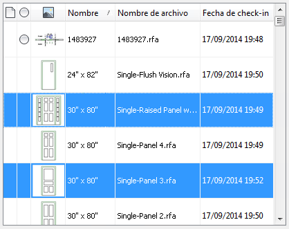

Rejilla
En la rejilla se muestran los tipos de familia de Revit que coinciden con los parámetros de búsqueda actuales. Seleccione un tipo de familia de Revit para cargar ese tipo de familia.
Nota: Si se selecciona un archivo de familia de Revit, la lista de condiciones de búsqueda se actualiza para incluir el nombre de archivo de la familia (es decir, Archivo:NombreArchivo.rfa).
Recuento de resultados
El número de tipos de familia en los resultados de búsqueda actuales se muestra en la ventana Recuento de resultados. Cuando cambien los parámetros de búsqueda, este recuento se actualiza para reflejar el nuevo número de tipos de familia. |
Control de página
La opción Control de página permite recorrer los resultados en la rejilla. En la rejilla se muestran hasta 100 resultados a la vez. |

Seleccionar un tipo de familia de un archivo
El archivo RFA de Revit se añade a la lista de condiciones de búsqueda y en la rejilla se muestran todos los tipos de familia asociados con el archivo seleccionado. Una lista de parámetros disponibles para los tipos de familia en la rejilla se muestra en la lista de parámetros.

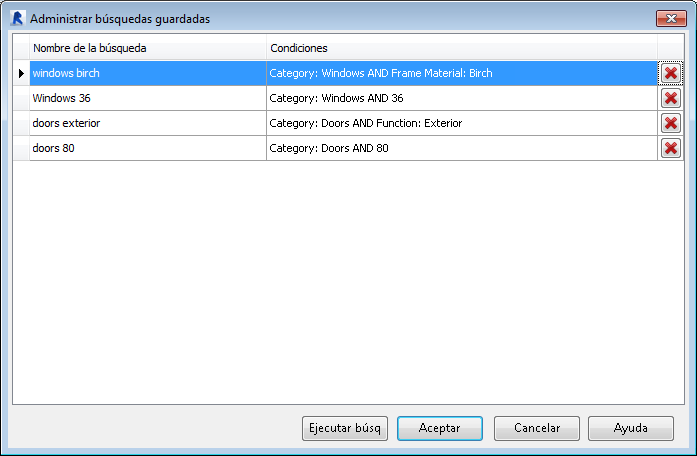

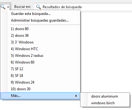

Guardar una búsqueda
La configuración de la búsqueda se guarda.
Cargar una búsqueda
Se abre el cuadro de diálogo Administrar búsquedas guardadas.
junto a la fila de búsqueda. Haga clic en Ejecutar búsqueda para ejecutar la búsqueda seleccionada.
Haga clic en Cancelar en cualquier momento para salir sin guardar los cambios.
