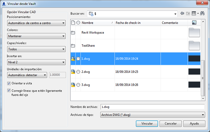

  1. Haga clic en Vincular desde Vault en la cinta de opciones de Revit Vault.
  2. Localice el archivo DWG que desea insertar.
  3. Seleccione la preferencia de posicionamiento en la lista desplegable Posicionamiento.
  4. Seleccione la preferencia de colores en la lista desplegable Colores.
  5. Seleccionar la posición en la que desea insertar el archivo DWG en la lista desplegable Insertar.
  6. Si es necesario, modifique las unidades de importación.
  7. Haga clic en Vincular para insertar el archivo DWG.
