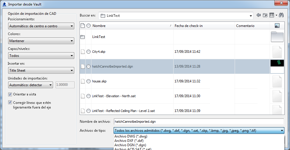

Cuadro de diálogo Vincular desde Vault
Es posible seleccionar un archivo en Vault para vincularlo al proyecto de Revit actual y especificar las opciones de posición opciones del archivo vinculado en el cuadro de diálogo Vincular desde Vault.

Opciones de posición
    Se puede seleccionar una preferencia de posicionamiento al vincular un archivo al proyecto de Revit actual.
    En la siguiente tabla se describen las opciones de posicionamiento disponibles para la selección. Consulte Opciones de importación y vinculación para formatos CAD y modelos de Revit para obtener más información.
