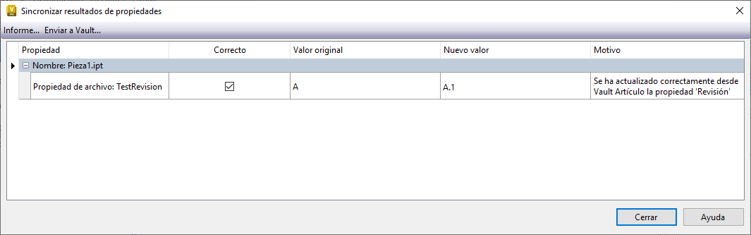

Comportamiento de sincronización/conformidad de propiedades
Vault utiliza el artículo asignado desde el estado de modelo principal para realizar una comprobación de la conformidad de las propiedades y la sincronización de las propiedades.
En el siguiente escenario se explica el comportamiento de sincronización/conformidad de las propiedades:
| Item | Nombre | Número de pieza | Asignado desde archivo | Revisión |
| Part1 | Part1 | Part1 | Part1.ipt | A |
| Part1-MS1 | Part1(Modelstate1) | Part1-MS1 | Part1.ipt | A |
| Part1-MS2 | Part1(Modelstate2) | Part1-MS2 | Part1.ipt | A |
La propiedad de Inventor (propiedad personalizada) siempre se sincronizará con el artículo de Part1 (que se asigna desde el Estado del modelo principal) y, por tanto, TestRevision se revisará a la Revision A.1 después de la sincronización. Sin embargo, la revisión del archivo seguirá siendo la Revision A.
