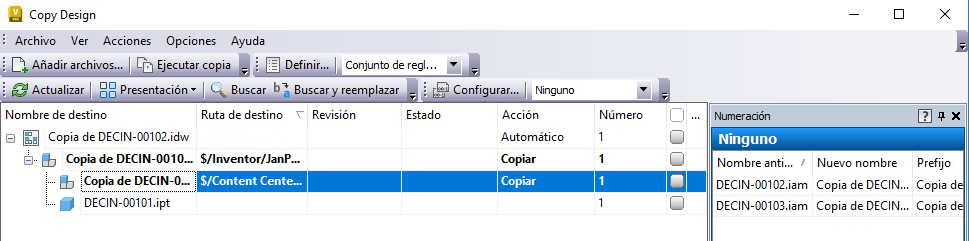

La vista de dibujo es un modo de configuración que permite asignar acciones de copia individuales a dibujos.
Active la opción Vista del dibujo del menú para visualizar los dibujos en la rejilla principal.
Comportamiento por defecto para dibujos asociados
Utilice la vista para acceder a las acciones de copia individuales y asignarlas a los dibujos. La acción vinculada se representa mediante un valor de Automático en la columna Acción.
Por ejemplo, si un archivo está marcado para copiar y el dibujo asociado está marcado como automático, el dibujo recibe el mismo nombre de archivo nuevo (con el sufijo (1), (2), (3), etc.) y la misma ubicación de almacenamiento de archivo asociado cuando se completa la operación de copia.
En Vista modelo, la documentación definida en Automático toma el mismo nombre que el archivo dependiente que se reemplaza o copia. Esto puede dar lugar a una duplicación en el nombre de archivo. Vaya a Ver > Mostrar vista de dibujo para activar la vista de dibujo, que le ayudará a resolver los conflictos de nomenclatura de archivos.
