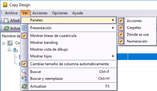

Menú Ver
Paneles
Permite seleccionar los paneles que desea mostrar en el cuadro de diálogo Copiar diseño.

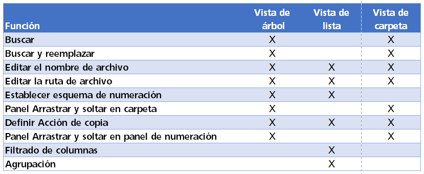

Presentación
Permite personalizar el aspecto de la rejilla principal. Puede seleccionar entre tres vistas:
  • Vista de árbol: muestra el ensamblaje en una configuración de organización que muestra la jerarquía del ensamblaje y los archivos asociados en el proceso de copia. Permite comprender la relación de todos los archivos relacionados con el proceso de copia. Las siguientes operaciones están disponibles en la vista de árbol: Buscar, Buscar y reemplazar, editar el nombre de archivo, editar la ruta de archivo, Establecer esquema de numeración, arrastrar y soltar al panel Numeración, definir Acción de copia y arrastrar y soltar al panel Carpeta.
  • Vista de lista: muestra todos los archivos asociados con el archivo seleccionado en el proceso de copia. Las siguientes operaciones están disponibles en la vista de lista: editar el nombre de archivo, editar la ruta de archivo, Definir esquema de denominación, definir Acción de copia, filtrado de columnas y agrupación.
  • Vista de carpeta: muestra la carpeta de destino donde se colocan los archivos nuevos una vez completado el proceso de copia. Las siguientes operaciones están disponibles en la vista de carpeta: Buscar, Buscar y reemplazar, editar el nombre de archivo, editar la ruta de archivo, arrastrar y soltar al panel Numeración, configurar Acción de copia y arrastrar y soltar al panel Carpeta.

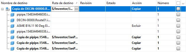

La vista principal de Copiar diseño muestra el nombre de los archivos disponibles para copiar, la carpeta de destino, la acción que se llevará a cabo en el archivo, la revisión y el estado del archivo, y el número de ejemplares (total) del archivo en la lista actual.
Consejo: Por defecto, los nombres de archivo de referencia se establecen en el nombre del archivo de destino cuando se asigna una acción. Puede ver el panel Numeración para identificar archivos por el nombre original o añadir Nombre de archivo (histórico) a la vista principal.
También puede administrar la copia de acciones y la personalización de la vista en la vista principal.

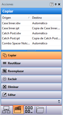

Acciones
El panel Acciones permite revisar las operaciones que están asignadas a los archivos en la vista principal.
Una vez que haya configurado los archivos en la vista principal, puede utilizar el grupo Acciones para filtrar los archivos en función de su operación asignada. Las operaciones asignadas pueden ser copiar, reutilizar, reemplazar, excluir, eliminar o editar.
Nota: También puede definir operaciones mediante la acción de arrastrar y soltar archivos desde la rejilla principal en la operación deseada, situada en el panel Acciones.
Consulte Panel Acciones para obtener más información.
