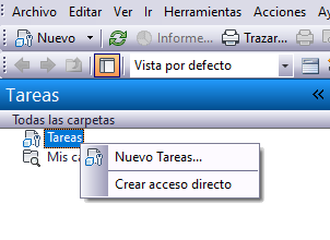

En el ejemplo siguiente, hay dos tipos de objetos personalizados que se han definido: contactos y tareas. La imagen muestra al usuario seleccionando tareas.
- Haga clic en Nuevo en la barra de herramientas y seleccione Nuevo <objeto personalizado>, donde <objeto personalizado> es el nombre de la definición de objeto personalizado a partir de la cual desea crear una instancia.
En el siguiente ejemplo, el usuario está creando una nueva tarea.
Nota: También puede hacer clic con el botón derecho en el nodo del objeto personalizado en el árbol y seleccionar Nueva tarea.
