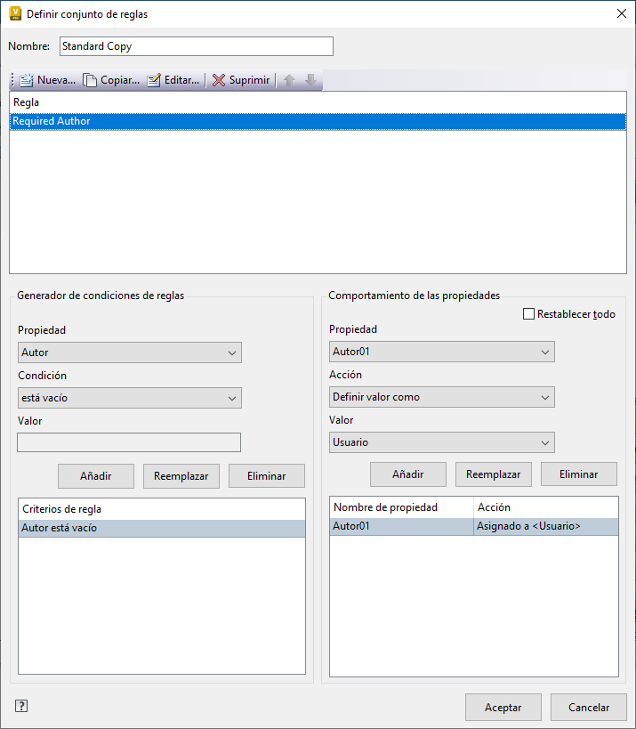

Las reglas se crean, editan y suprimen en el cuadro de diálogo Definir conjunto de reglas.
Consulte la siguiente tabla para obtener información acerca de la interfaz Definir conjunto de reglas.
Característica |
Detalles |
Nombre |
Nombre de la regla que se está definiendo. |
Nuevo |
Haga clic en Nuevo para crear una nueva regla del conjunto de reglas. Los conjuntos de reglas pueden tener más de una regla. |
Copiar |
Seleccione una regla existente y haga clic en Copiar para crear una copia de la regla. La copia tiene las mismas condiciones y parámetros de comportamiento. |
Editar |
Seleccione una regla existente y haga clic en Editar para modificar el nombre, las condiciones o los comportamientos de las propiedades. |
Suprimir |
Seleccione una regla y haga clic en Suprimir para eliminarla del conjunto de reglas. |
Botones de orden |
Seleccione una regla y haga clic en la flecha arriba o abajo para cambiar el orden en el conjunto de reglas. Las reglas se aplican en el orden en que aparecen en el conjunto. |
Lista de reglas |
Lista de reglas del conjunto de reglas. |
Generador de condiciones de reglas |
Menú desplegable Propiedad |
La propiedad para la que desea crear los criterios de condición. |
Menú desplegable Condición |
La condición de la propiedad debe cumplir para la regla que desea asignar al comportamiento de las propiedades especificado en el archivo de destino.
Entre las opciones de condición se incluye lo siguiente: Importante: Si una regla tiene más de una condición, se deben cumplir todas las condiciones para que se aplique el comportamiento de las propiedades especificado.
Valor |
Si la condición requiere un valor determinado, el valor se define aquí. Por ejemplo, se puede especificar que los archivos de dibujo se gestionen de forma distinta durante una operación de copia. Para ello:
Añadir |
Haga clic en Añadir para añadir la condición a la regla. |
Reemplazar |
Seleccione una condición existente y actualice los campos de propiedad, condición o valor. Haga clic en Reemplazar para reemplazar los criterios de la condición con los nuevos criterios que ha definido. |
Eliminar |
Seleccione una condición existente y haga clic en Eliminar para suprimirla de la regla. |
Lista de criterios de regla |
Se muestra una lista de las condiciones y los criterios que se han creado para la regla actual. El orden en el que se muestran las condiciones es el orden en que el archivo debe cumplir los criterios para desencadenar el comportamiento de las propiedades especificado. |
Comportamiento de las propiedades Nota: Las propiedades definidas por el usuario que no están asignadas dentro del almacén se transferirán durante el proceso Copiar diseño.
Cuadro Restablecer todo |
Permite restablecer los comportamientos del archivo de origen en el archivo de destino. El archivo de destino tiene las mismas propiedades y parámetros de comportamiento que un nuevo archivo que se ha añadido a Vault. |
La propiedad para la que desea crear los criterios de comportamiento de las propiedades. |
Menú desplegable Acción |
La acción que desea aplicar a la propiedad seleccionada en el archivo de destino. Las opciones de Acción son las siguientes:
Menú desplegable Valor |
El valor que desea utilizar para la propiedad seleccionada en el archivo de destino.
Los valores disponibles son los siguientes: |
Añadir |
Haga clic en Añadir para añadir el comportamiento de las propiedades definido a la regla. |
Reemplazar |
Seleccione un comportamiento de las propiedades existente y actualice los campos de propiedad, acción o valor. Haga clic en Reemplazar para reemplazar el comportamiento de las propiedades con los nuevos criterios que ha definido. |
Eliminar |
Seleccione un comportamiento de las propiedades existente y haga clic en Eliminar para suprimirlo de la regla. |
Listas de nombres de propiedad y acciones |
Se muestra una lista de las propiedades que se ven afectadas cuando se cumple la condición y la acción que se lleva a cabo. Si se asigna un valor, la acción incluye el detalle del valor. |
