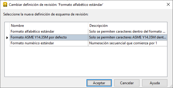

  5. Haga clic en (...) para ver la lista de definiciones de esquema de revisión disponibles. Por defecto, solo figuran los esquemas de revisión asociados con la categoría del archivo.
  6. Opte por una de las posibilidades siguientes:
    • En el cuadro de diálogo Cambiar la definición de esquema de revisión, seleccione el nuevo esquema de revisión que desea asignar al archivo seleccionado. Haga clic en Aceptar.
    • En el cuadro de diálogo Cambiar la definición de esquema de revisión, seleccione <None> para eliminar el archivo seleccionado de la administración de revisiones. Haga clic en Aceptar.

  3. Haga clic en Esquema para ver la lista de definiciones de esquema de revisión disponibles. Solo figuran los esquemas de revisión asociados con la categoría del artículo.
  4. En el cuadro de diálogo Cambiar la definición de esquema de revisión, seleccione el nuevo esquema de revisión que desea asignar al artículo seleccionado. Haga clic en Aceptar.
