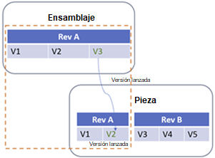

A continuación se muestra un ejemplo en el que tenemos un ensamblaje y una pieza en la revisión A.
  • La preferencia de datos lanzados significa que la visualización utilizará la versión 2 de la revisión A de la pieza y no la versión 3.
  • La preferencia de revisión obliga a que una revisión A del ensamblaje utilice siempre la revisión A de la pieza.

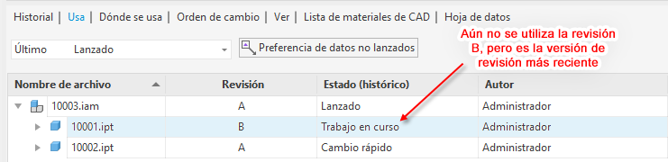

Veamos la ficha Usa. La ficha Usa muestra los archivos utilizados en el modelo actual.
Haga clic en el botón de vista / para alternar entre la preferencia de datos lanzados y no lanzados. Tenga en cuenta que el botón de vista solo se puede visualizar, es decir, no cambia el estado del archivo o componente.
  • La preferencia de datos lanzados muestra todos los componentes como un estado Lanzado.
  • La preferencia de datos no lanzados muestra el estado más reciente de todos los componentes.
La opción Más reciente representa la última revisión o versión a la que está vinculada el elemento principal. El objetivo es mostrar la versión más reciente de cada componente asociado con el elemento principal. Sin embargo, no significa necesariamente que dicho elemento esté utilizando esa versión.
Lanzado hace referencia a la versión lanzada. El objetivo es mostrar la versión lanzada que se consume.
  • Cuando se selecciona Más reciente con la vista Preferencia de datos no lanzados , la ficha Usa muestra la versión más reciente del archivo. Muestra la fase actual de todos los componentes y subcomponentes.
  • Cuando se selecciona Más reciente con la vista Preferencia de datos lanzados , la ficha Usa muestra la versión del archivo lanzado si está disponible.
  • Cuando se selecciona una Revisión específica con la vista Preferencia de datos no lanzados , la ficha Usa muestra la versión más reciente del archivo en la revisión utilizada.
  • Cuando se selecciona una Revisión específica con la vista Preferencia de datos lanzados , la ficha Usa muestra la versión lanzada del archivo en la revisión utilizada, si está disponible.
