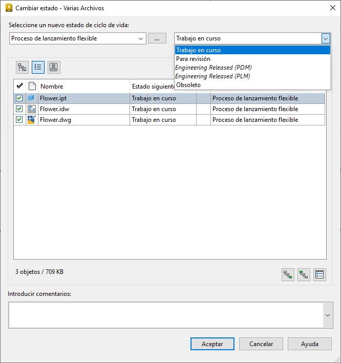

El comando Cambiar estado permite a los usuarios modificar el estado de ciclo de vida de los archivos, las carpetas, los elementos y los objetos personalizados. El cambio del estado de ciclo de vida de un objeto de Vault fuerza determinados comportamientos de ciclo de vida configurados por el administrador de Vault. Entre los posibles estados se incluyen Trabajo en curso, Lanzado y Obsoleto.
La rejilla de relaciones muestra los datos del proyecto que se han seleccionado cuando se ha elegido el comando Cambiar estado. La definición de ciclo de vida y el estado de ciclo de vida se muestran para cada uno de los objetos que aparecen en la rejilla y se pueden modificar individualmente. A lo largo de la parte superior del cuadro de diálogo, se utilizan la lista desplegable de filtro de definición de ciclo de vida, la lista desplegable del estado de ciclo de vida y el botón Examinar para realizar cambios globales.
Seleccionar una definición de ciclo de vida desde el filtro permite al usuario realizar cambios globales de estado para todos los datos que pertenecen a esa definición de ciclo de vida. Vaya a otra definición de ciclo de vida para cambiar la definición que se asigna a los datos de la rejilla. Solo las definiciones de ciclo de vida asignadas a la categoría estarán disponibles en este cuadro de diálogo. La lista desplegable del estado de ciclo de vida permite al usuario cambiar el estado de varios objetos a la vez.
Por defecto, todos los datos de la rejilla de relaciones están activados por defecto y, como regla, solo los datos activados se ven afectados por la configuración de este cuadro de diálogo. Todos los datos desactivados omiten los cambios que se han definido en el cuadro de diálogo Cambiar estado. Consulte el apartado Filtro de definición de ciclo de vida y nuevo estado de ciclo de vida para obtener más información sobre estas funciones.
Los cambios realizados en los datos en este cuadro de diálogo se muestran en negrita. Esto permite al usuario ver fácilmente los datos que se van a cambiar según la configuración de este cuadro de diálogo.
Para cambiar el estado de ciclo de vida de un archivo, elija la lista desplegable de estado de ciclo de vida y seleccione el estado que desee. La lista desplegable de estado de ciclo de vida por archivo muestra una lista de todos los estados disponibles en la definición de ciclo de vida especificada (para la que se permite una transición del estado actual al estado de la lista).
Para cambiar la definición de ciclo de vida de un archivo, haga clic en el botón "..." en la lista desplegable de definición de ciclo de vida en la rejilla. Se muestra un cuadro de diálogo en el que puede seleccionar una nueva definición de ciclo de vida para el archivo. Las definiciones de ciclo de vida que se muestran en este cuadro de diálogo son todas las definiciones de ciclo de vida asignadas a la categoría a la que pertenece el archivo. Cuando el usuario selecciona una nueva definición de ciclo de vida y hace clic en Aceptar, el archivo seleccionado muestra la nueva definición y su estado cambia al estado por defecto de la definición de ciclo de vida seleccionada.
Este flujo de trabajo es idéntico para las carpetas de proyecto, así como para los objetos personalizados.
La lista desplegable de filtro de definición de ciclo de vida contiene todas las definiciones de ciclo de vida que existen para los datos de proyecto incluidos en la lista de la rejilla de relaciones. Este filtro se utiliza en combinación con la lista desplegable de estado de ciclo de vida. Los dos campos se usan para actualizar todos los datos dentro de una definición de ciclo de vida determinada a un nuevo estado de ciclo de vida. Si el usuario desea cambiar todos los datos de proyecto de una definición de ciclo de vida determinada por un nuevo estado de ciclo de vida, este es el flujo de trabajo:
Por ejemplo, si desea cambiar todos los archivos de la rejilla que se encuentran en el Proceso de lanzamiento básico en el estado Trabajo en curso, elija Proceso de lanzamiento básico en la lista desplegable Filtro de definición de ciclo de vida. En este punto, no se han efectuado cambios a estados dentro de la rejilla. A continuación, elija Trabajo en curso en la lista desplegable de estado de ciclo de vida. Todos los archivos de la rejilla que tengan el Proceso de lanzamiento básico se cambian al estado Trabajo en curso.
Para cambiar la definición de ciclo de vida de todos los datos del proyecto en la rejilla de archivos, haga clic en el botón "..." para seleccionar una definición de ciclo de vida nueva. Las definiciones de ciclo de vida que se enumeran en un cuadro de diálogo Cambiar definición de ciclo de vida son solo los ciclos de vida que deben aplicarse a todos los archivos de la rejilla de archivos. Es decir, el cuadro de diálogo muestra la intersección de definiciones de ciclo de vida que estarán disponibles para cada archivo de la rejilla de objetos. Se considera que una definición de ciclo de vida está disponible si el ciclo de vida está asignado a la misma categoría que el objeto.
Una vez seleccionada una definición de ciclo de vida y después de hacer clic en Aceptar, todos los archivos de la rejilla se muestran con la definición de ciclo de vida elegida. Su estado también se cambia al estado por defecto de la nueva definición de ciclo de vida (a menos que los datos del proyecto ya se hayan configurado para la definición de ciclo de vida elegida).
