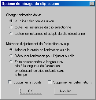

Boîte de dialogue Options de mixage du clip source
La boîte de dialogue Options de mixage du clip source s’ouvre lorsque vous sélectionnez un ou plusieurs clips d’une piste et choisissez Charger une source À partir d’un fichier dans le menu Clips. Le nouveau clip remplace les clips sélectionnés. Vous pouvez également remplacer les instances et les adaptations des clips sélectionnés.
Interface
Charger animation dans :
  • Les clips sélectionnés uniquement Remplace uniquement le clip sélectionné par le nouveau clip spécifié.
  • Toutes les instances du clip sélectionné Remplace les instances du clip (toutes les occurrences du clip sélectionné dans les pistes pour un même bipède ou pour d’autres bipèdes de même taille).
  • Toutes les instances et adapt. du clip sélectionné Remplace les adaptations (toutes les occurrences du clip sélectionné sur toutes les pistes des bipèdes).
Méthode d’ajustement de l’animation au clip :
  • Adapter la durée de l’animation au clip Met à l’échelle la longueur du clip chargé afin qu’elle corresponde à la longueur du clip qu’il remplace dans la piste.
  • Découper l’animation pour l’ajuster au clip Découpe la longueur du clip chargé afin qu’elle corresponde à la longueur du clip qu’il remplace dans la piste.
  • Faire correspondre la longueur du clip à celle de l’anim. en décalant les clips restants dans le temps Pour les clips sélectionnés, remplace la longueur de l’animation par la longueur du clip chargé. Tous les clips de la piste après le clip sélectionné sont déplacés en fonction de la longueur du clip nouvellement chargé.
Supprimer les poids
Supprime toutes les courbes de poids existantes des clips sélectionnés pour les remplacer.
Supprimer les déformations
Supprime toutes les déformations de poids existantes des clips sélectionnés pour les remplacer.
