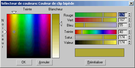

Couleur piste...
Vous permet de modifier la couleur des clips dans les mixages de l'objet sélectionné. Si vous sélectionnez cette commande, un sélecteur de couleur s'affiche, vous permettant de choisir une couleur pour le clip.
