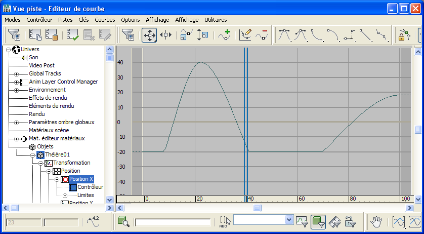

  1. Commencez avec un objet animé et ouvrez l'éditeur de courbes.
    Dans cet exemple, la position de la théière était animée sur l’axe X sur une étendue comprise entre -45 et 40 environ, et sur l’axe Y entre la position -80 et 54 environ.
  2. Affectez le contrôleur de limites flottant à une piste. Dans cet exemple, nous l'affecterons à la piste Position X.
    Cela a pour effet d'ouvrir la boîte de dialogue Contrôleur limite flottant qui vous permet de fixer les limites et de définir d'autres valeurs importantes. La méthode interactive a l'atout d'être simple. Veuillez donc pour l'instant accepter les valeurs par défaut proposées en fermant la boîte de dialogue.
    La piste conserve son nom d'origine (Position X, dans cet exemple), mais l'icône a changé pour vous signaler qu'il s'agit à présent d'un contrôleur de limites susceptible d'être développé (voir l'illustration à l'étape suivante).
  3. Développez la piste.
    La hiérarchie contient une piste enfant, appelée Contrôleur limité, et une nouvelle branche enfant extensible appelée Limites.
  4. Cliquez sur la piste Position X, puis sur la piste Contrôleur limité pour établir une comparaison.
    Comme le mouvement d'origine sur l'axe X est circonscrit aux limites par défaut, les deux pistes sont identiques.

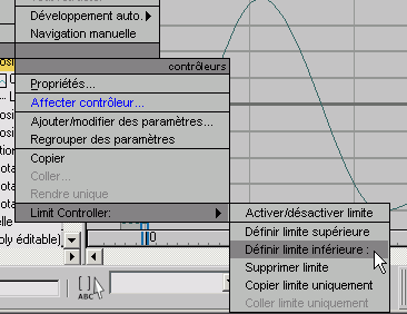

  5. Déplacez l'animation jusqu'à la position limite souhaitée sur l'axe X. Dans le cas présent, nous fixerons la limite inférieure à la position -20.
  6. Sélectionnez la piste Position X, puis cliquez avec le bouton droit et choisissez Contrôleur limite Définir limite inférieure dans le menu contextuel.
    Cela a pour effet de détourer la courbe du graphique en dessous de la limite inférieure. Lorsque vous déplacerez l’animation, l’objet n’ira pas au-delà de cette position.
  7. Faites à nouveau défiler l’animation, arrêtez-la à l’endroit où vous souhaitez fixer la limite supérieure, cliquez avec le bouton droit sur la piste Position X et choisissez Contrôleur limite Définir limite supérieure.
    Dans le cas présent, nous fixerons cette limite à 13. Cela a pour effet de détourer la courbe du graphique au-dessus de la limite supérieure et en dessous de la limite inférieure. Le mouvement qui en résulte est contraint.

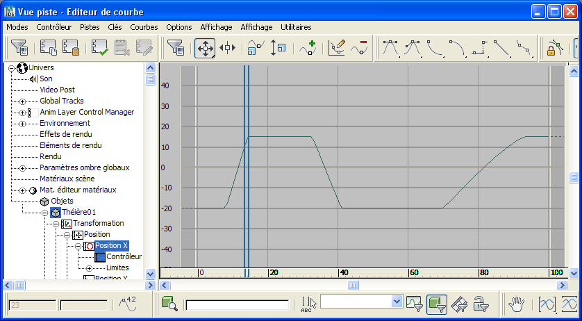

  8. Faites défiler l'animation.
    Le mouvement sur l'axe X est limité à chaque extrême ; alors qu'au départ, l'objet sortait des limites, on a maintenant l'impression qu'il heurte un mur.
  9. Comparez à nouveau les deux pistes.
    Le détourage est clairement visible au niveau des limites supérieure et inférieure sur la piste Contrôleur limite (Position X), alors que la piste Contrôleur limité continue à montrer l'ampleur du mouvement d'origine.

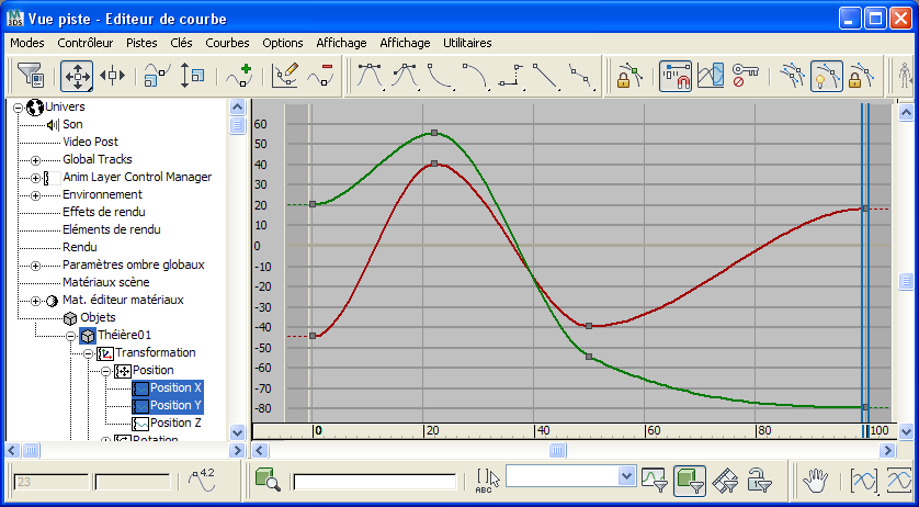

    Vous pouvez copier le contrôleur de limites de deux manières : en vous intéressant simplement aux limites ou à la fois aux limites et au mouvement. Commençons par le premier cas de figure.
  12. Sélectionnez la piste Position Y et remarquez les différences entre sa courbe et celle de la piste Position X.
  13. Sélectionnez la piste Position X, puis cliquez avec le bouton droit et choisissez Contrôleur limite Copier limite uniquement.
  14. Sélectionnez la piste Position Y, puis cliquez avec le bouton droit et choisissez Contrôleur limite Coller limite uniquement. Dès que la boîte de dialogue Coller apparaît, cliquez sur OK pour confirmer l'opération.
    La piste Position Y contient désormais les mêmes limites et la même étendue que la piste Position X, mais à la différence de celle-ci, elle a conservé son mouvement sous-jacent d'origine. Pour le vérifier, comparez la piste Position Y avec sa piste enfant Contrôleur limité.

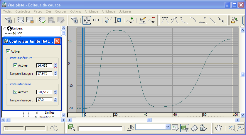

    Nous allons maintenant examiner les paramètres Tampon lissage. Par défaut, le fait de limiter une courbe induit des angles aigus et provoque des changements brusques de trajectoire. Il est possible de corriger ce phénomène à l'aide des paramètres Tampon lissage, pour produire un mouvement plus naturel.
  17. Sélectionnez la piste Position X, puis cliquez avec le bouton droit et choisissez Propriétés.
    Vous accédez à nouveau à la boîte de dialogue Contrôleur limite flottant.

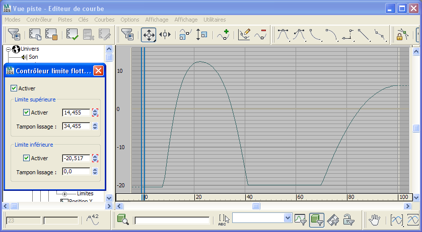

  18. Servez-vous de la double flèche de la zone Limite supérieure Tampon lissage pour augmenter progressivement la valeur Tampon lissage jusqu'à son niveau maximal.
    Plus la valeur augmente, plus les angles correspondant à la limite supérieure sur le graphique s’adoucissent.
    Notez que cette valeur est limitée à 34,973. Cette limite est déterminée par les valeurs des trois autres paramètres de la boîte de dialogue.
  19. Essayez à présent d’augmenter la valeur dans la zone Limite inférieure Tampon lissage. Cela est impossible lorsque la valeur Tampon lissage est à son maximum dans la zone Limite supérieure.
  20. Diminuez la valeur Tampon lissage dans la zone Limite supérieure, puis augmentez cette valeur dans la zone Limite inférieure.
    Le lissage s’applique désormais aux deux extrémités (limites supérieure et inférieure).

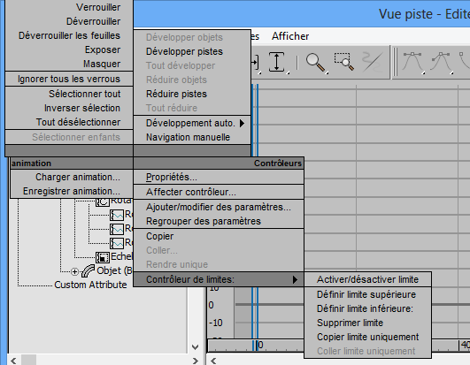

Menu contextuel du contrôleur de limites
Pour accéder au menu contextuel du contrôleur de limites, sélectionnez une piste Contrôleur limite dans la hiérarchie de la vue piste, cliquez sur la piste avec le bouton droit de la souris et déplacez le curseur jusqu’à l’option de menu Quadrant Contrôleurs Contrôleur limite.
Remarque : après avoir choisi la commande Copier limite uniquement pour une piste Contrôleur limite, il suffit de sélectionner Coller limite uniquement pour appliquer un nouveau contrôleur de limites en conservant les mêmes limites pour toutes les pistes.
Activer/désactiver limite
Active ou désactive le contrôleur de limites. Cela revient à cocher ou à décocher la case Activer dans la boîte de dialogue Contrôleur limite flottant.
Applique, au niveau de l'image actuelle dans la piste Limite supérieure, une valeur/clé équivalente à celle de l'image actuelle de la piste limitée. S'il n'y a qu'une seule clé, la valeur de la limite est constante dans le temps.
Applique, au niveau de l'image actuelle dans la piste Limite inférieure, une valeur/clé équivalente à celle de l'image actuelle de la piste limitée. S'il n'y a qu'une seule clé, la valeur de la limite est constante dans le temps.
Supprimer limite
Efface le contrôleur de limites et rétablit le contrôleur d’origine sans aucune limite. Le contrôleur de limites supprimé est copié dans le Presse-papiers.
Copie seulement les valeurs limites et ignore le contrôleur limité de la piste sélectionnée.
Applique uniquement les valeurs limites copiées ou ajoute un contrôleur de limites avec les valeurs copiées s'il n'en n'existe pas déjà, tout en conservant les valeurs de la piste limitée d'origine.
Comme pour le collage des pistes du contrôleur, vous pouvez coller les valeurs limites en tant que copie ou instance du contrôleur de limites copié, en ayant la possibilité de remplacer toutes les instances de la cible du collage.
