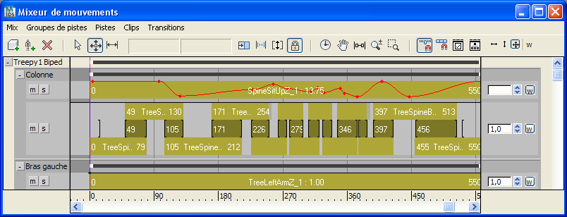

La courbe de poids de chaque piste apparaît sous la forme d'une fine ligne noire sur le haut de la piste.
Conseil : Si vous ne la voyez pas, cliquez sur Préférences pour afficher la boîte de dialogue Préférences du mixeur. Désactivez et activez l'option Courbes de poids et observez l'affichage pour voir apparaître la courbe.
Pour accéder à la courbe de poids, cliquez sur le bouton Mode Pondération situé dans la partie droite de la piste. Lorsque vous cliquez sur Mode Pondération dans la barre d'outils du mixeur de mouvements, vous activez l'édition de la courbe de poids pour toutes les pistes. Lorsque le mode Pondération est activé, vous pouvez uniquement manipuler la courbe de poids et non les clips.
L'édition d'une courbe de poids se fait à l'aide de noeuds (points) sur la courbe. Les clips présents sur les pistes de couche ont automatiquement un noeud à chaque extrémité de chaque clip. Par défaut, les pistes de transition n'ont pas de noeuds.

  3. Pour la piste située tout en haut du groupe de pistes, cliquez sur (Mode Pondération ). Ce bouton est situé à droite de l'affichage de la piste.
    La courbe de poids devient rouge pour indiquer qu'elle peut être modifiée.
