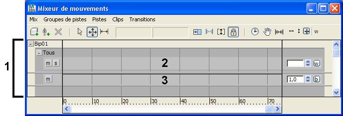

Lorsque vous ouvrez le mixeur, un groupe de pistes, une piste de clip et une piste d’équilibrage sont affectés au bipède sélectionné, le cas échéant. Si l’objet sélectionné est un objet non bipède, le mixeur est vide.
1. Groupe de pistes
2. Piste de clip
3. Piste d'équilibrage
Ces éléments sont décrits en détail dans les rubriques qui suivent.
