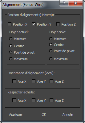

Interface
Zone Position d'alignement
Position X/Y/Z
Indique l'axe ou les axes sur lesquels l'alignement doit être réalisé. Si vous activez les trois options, l'objet sélectionné est centré sur la position de l'objet cible.
Groupes Objet actuel et Objet cible
Permet d'indiquer les points des boîtes englobantes des objets qui seront utilisés pour l'axe. Vous pouvez choisir différents points pour l'objet courant et l'objet cible. Par exemple, vous pouvez aligner le point de pivot de l’objet courant sur le centre de l’objet cible.
  • Minimum Aligne le point de la boîte englobante de l’objet ayant les valeurs X, Y et Z les plus faibles sur le point choisi sur l’autre objet.
  • Centre Aligne le centre de la boîte englobante de l’objet sur le point choisi sur l’autre objet.
  • Point de pivot Aligne le point de pivot de l’objet sur le point choisi sur l’autre objet.
  • Maximum Aligne le point de la boîte englobante de l’objet ayant les valeurs X, Y et Z les plus élevées sur le point choisi sur l’autre objet.
Zone Orientation d'alignement (local)
Ces paramètres permettent de respecter l'orientation des systèmes de coordonnées locaux entre les deux objets sur une combinaison d'axes quelconque.
Cette option est indépendante des paramètres d'axe de position. Vous pouvez ignorer les paramètres de position et cocher les cases Orientation pour faire pivoter l'objet courant afin que son orientation corresponde à celle de l'objet cible.
L’alignement de position utilise des coordonnées universelles, tandis que l’alignement d’orientation utilise des coordonnées locales.
Zone Respecter échelle
Utilisez les options Axe X, Axe Y et Axe Z pour utiliser les mêmes valeurs relatives aux axes d'échelle pour les deux objets sélectionnés. Cela s’applique uniquement aux valeurs d’échelle que vous verriez dans Saisie transformation. et ne signifie pas que deux objets seront de la même taille. Si l'échelle des deux objets n’a jamais été définie, il ne se produira pas de modification de taille.
