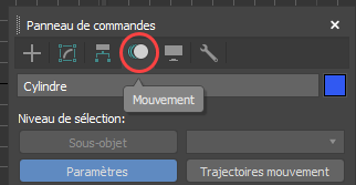

Groupe de fonctions Mouvement
Disponible dans le panneau de commandes, le groupe de fonctions Mouvement fournit des outils permettant d’ajuster les mouvements de l’objet sélectionné.
Les outils du groupe de fonctions Mouvement permettent par exemple de définir les paramètres Temps clés et d'ajustement à l'intérieur et à l'extérieur. Le groupe de fonctions Mouvement permet également d'accéder à la Vue piste et d'attribuer des contrôleurs d'animation.
Des panneaux déroulants supplémentaires s’affichent dans le groupe de fonctions Mouvement en fonction des paramètres d’un contrôleur d’animation. Par exemple, si une contrainte de trajectoire est affectée à la piste de position d’un objet, le panneau déroulant Paramètres trajectoire est ajouté au groupe de fonctions Mouvement. Dans le cas d'une contrainte de lien, c'est le menu déroulant Paramètres lien qui s'affiche ; pour un contrôleur Position XYZ, le menu déroulant Paramètres position XYZ, etc.
