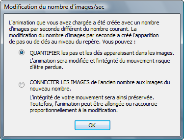

Boîte de dialogue Modification du nombre d'images/sec (bipède)
Bipède affiche cette boîte de dialogue si vous chargez un fichier BIP dans un bipède et que ce fichier a été enregistré à partir d'une scène dont la cadence d'images est différente de celle de la scène courante.
Interface
QUANTIFIER
(valeur par défaut) Ajuste l'animation de sorte que les clés apparaissent au niveau des images. Cette opération peut altérer la synchronisation de l'animation.
CONNECTER LES IMAGES
Mappe les images à l'ancienne cadence sur des images à la nouvelle cadence. La synchronisation de l'animation reste constante par rapport à la cadence d'images, mais l'animation peut être plus courte ou plus longue que celle d'origine.
