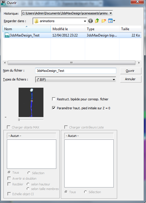

Boîte de dialogue Ouvrir (Bipède)
La boîte de dialogue Ouvrir vous permet de charger les fichiers bipède (BIP), personnage (FIG) et pas (STP).
Lorsque vous chargez un fichier FIG en mode Personnage, la boîte de dialogue d'ouverture de fichiers Windows standard s'affiche. Cependant, lorsque vous chargez des fichiers BIP ou STP, vous pouvez afficher un aperçu de l'animation et contrôler la quantité d'informations chargée pour votre bipède.
Remarque : Cette option n'est pas disponible lorsque vous chargez un fichier BIP dans un élément ou un bipède qui est en mode Editer élément, car tous les éléments de la séquence devraient être adaptés.
Interface
Boîte de dialogue Ouvrir pour les fichiers BIP ou STP

[fenêtre de liste]
Lorsque l'option Détails est activée, le contenu du répertoire est affiché avec le nom, la taille, le type, la date de modification et les attributs. Pour trier les fichiers, cliquez sur l'étiquette correspondant à l'un des paramètres.
Nom de fichier
Nom de votre fichier FIG, BIP ou STP.
Types de fichier
Permet de spécifier le type de fichier à charger.

Aperçu Mouvement
Permet de parcourir manuellement l'animation d'un fichier BIP ou STP avant de l'ouvrir.
Restruct. bipède pour corresp. fichier
Activez cette option pour changer la structure du bipède actif en fonction de celle du fichier BIP.
Paramétrer la hauteur de pied initiale sur Z=0 (.fichiers bip uniquement)
Règle la hauteur de départ la plus basse du pied sur Z=0. Ceci est une option de la boîte de dialogue Charger fichier. Cette option est activée par défaut.
Dans Bipède, vous pouvez conserver la hauteur d'un clip de mouvement. Ceci est important si vous voulez conserver la hauteur d'un élément pour les mouvements adaptés à des personnages de différentes tailles. Si le personnage saute par exemple d'une pierre et si vous voulez conserver la position Z du personnage, vous désactiverez cette option. Laissez cette option désactivée si des mouvements Séquence qui doivent être fusionnés commencent et se terminent à des hauteurs différentes, par exemple trois clips où le personnage monte à bicyclette, roule puis descend de bicyclette.
La désactivation de cette option peut, toutefois, provoquer un saut dans le mouvement pendant les transitions de séquences. Désactivez cette option si vous voulez des transitions lisses en mode Séquence. Si une adaptation intervient, la hauteur est définie de telle sorte que le pied le plus bas dans la fenêtre 0 commence à Z=0. Les clips sont ainsi alignés sur l'axe Z et les transitions sont fluides.

Zone Charger objets MAX
Les paramètres de chargement des objets 3ds Max sont actifs uniquement si les objets sont enregistrés dans les données et si l'option Charger objets MAX est activée.
Charger objets MAX
Lorsque cette option est activée, character studio importe tous les objets CI, Cible de la tête ou liés enregistrés avec les données BIP.
[liste objet]
Tous les objets enregistrés dans le fichier BIP s'affichent dans la liste, ainsi que le type d'objet. La seule façon d'éliminer un objet de l'animation consiste à enregistrer de nouveau le fichier BIP sans cet objet et à charger de nouveau ce fichier.
  • TousActivez cette option pour enregistrer tous les objets associés avec le fichier BIP.
  • SélectionActivez cette option pour enregistrer uniquement les objets sélectionnés avec le fichier BIP.
Avertir si doublon
Ouvre une boîte de dialogue de fusion pour tout objet du fichier BIP comportant un doublon dans la scène.
Cette boîte de dialogue dispose des options Fusionner, Ignorer ou Supprimer ancien.
Lorsque la fonction Signaler les doublons est désactivée, les objets de votre scène sont automatiquement écrasés.
Recibler
Activez cette option pour adapter la position des objets du fichier BIP à la taille du bipède cible en fonction de sa taille ou des dimensions de ses membres.
Echelle objet CI
Activez cette option pour mettre à l'échelle la taille des objets importés afin de les adapter au bipède cible.
Zone Charger contrôleurs Liste
Les paramètres de chargement des contrôleurs de liste sont actifs uniquement si les contrôleurs sont enregistrés dans les données et si l'option Charger contrôleurs Liste est activée.
Lorsque cette option est activée, les contrôleurs de sous-animation enregistrés avec le fichier BIP sont chargés sur le bipède cible.
[Liste des contrôleurs]
Affiche les contrôleurs de sous animation du fichier BIP.
Remarque : La seule façon de supprimer un contrôleur de l'animation consiste à réenregistrer le fichier BIP sans ce contrôleur, puis à recharger ce fichier.
  • TousSi cette option est activée, tous les contrôleurs d'animation associés sont chargés depuis le fichier BIP.
  • SélectionLorsque cette option est activée, seuls les contrôleurs d'animation sélectionnés sont chargés depuis le fichier BIP.
