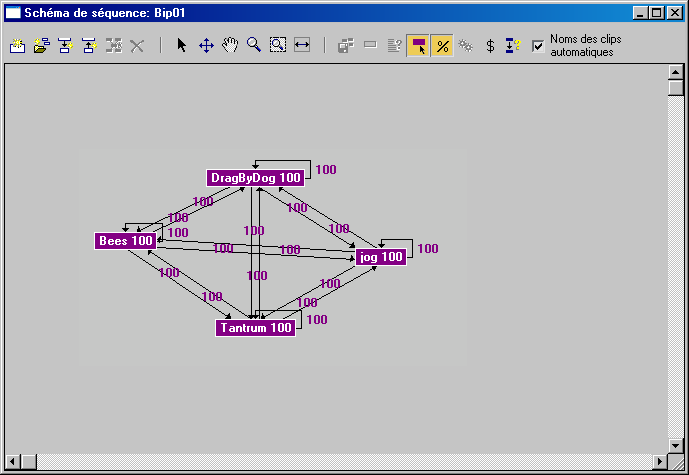

    Les clips et les transitions apparaissent dans le schéma de séquence. Pour chaque transition apparaît la valeur de " pondération " (par défaut, la valeur 100).
  5. Dans la barre d'outils Schéma de séquence, cliquez sur (Sélectionner Clip/Transition), puis cliquez avec le bouton droit sur une transition que vous souhaitez ajuster.
    3ds Max ouvre la boîte de dialogue Editeur de transitions.
  6. Ajustez le paramètre Probabilité pour affecter à la transition une probabilité supérieure ou inférieure d'être sélectionnée de manière aléatoire pour le script de séquence.
    Remarque : la plage de probabilités se situe entre 0 et 100.
  7. Dans la fenêtre Schéma de séquence, cliquez sur (Sélectionner clip de début aléatoire).
  8. Sélectionnez le clip que vous souhaitez utiliser en tant que clip de début.
    Ce clip devient pourpre et est affecté d'un poids de 100. Le clip sélectionné sera choisi en premier par tous les bipèdes utilisant le script de séquence.

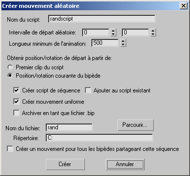

  9. Dans la section Scripts du panneau déroulant Séquence, cliquez sur (Créer mouvement aléatoire).
  10. Dans la boîte de dialogue Créer mouvement aléatoire, définissez le paramètre Longueur minimum de l'animation.
    Vous devez spécifier une durée suffisamment longue pour que tous les clips désirés soient inclus dans l'animation.
  11. Cliquez sur Créer.
    Un script aléatoire est créé à partir des clips figurant dans le schéma de séquence et le paramètre Longueur minimum de l'animation.

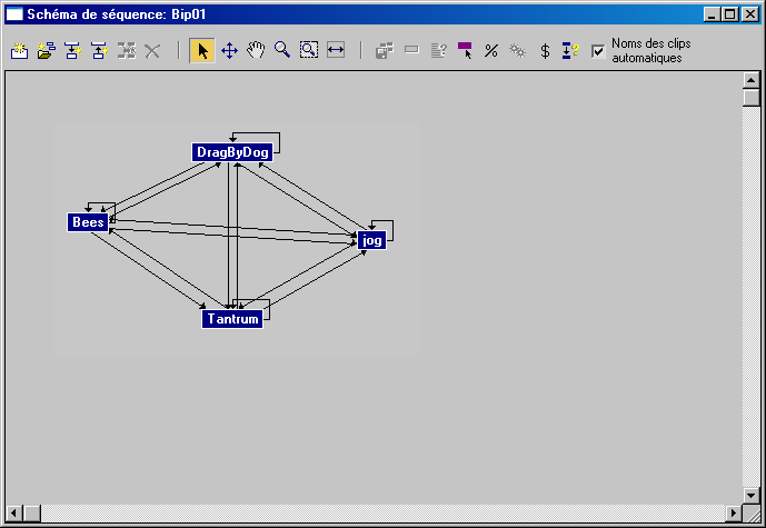

  3. Dans la barre d'outils de la boîte de dialogue Schéma de séquence, cliquez sur (Création de clips multiples).
    3ds Max ouvre une boîte de dialogue dans laquelle vous pouvez choisir l'emplacement de vos fichiers BIP.
  4. Après avoir ajouté plusieurs clips et transitions, cliquez sur (Sélectionner Clip/Transition) et sélectionnez tous les clips.
  5. Dans le Schéma de séquence, cliquez sur (Créer toutes les transitions). Cliquez sur Oui lorsque le programme vous demande si vous souhaitez créer des transitions à partir de chaque clip sélectionné.
  6. Dans la fenêtre Schéma de séquence, cliquez sur (Sélectionner clip de début aléatoire).
    Toutes les transitions qui lient des clips ont un poids de 100, ce qui signifie qu'elles ont toutes la même chance d'être utilisées en premier.
  7. Cliquez et faites glisser le curseur pour sélectionner tous les clips dans le Schéma de séquence.
    Les clips deviennent tous violets et un poids de 100 leur est affecté. Tous ont la même chance de commencer en premier.
  8. Dans le panneau déroulant Séquence zone Scripts, cliquez sur (Créer mouvement aléatoire).
  9. Dans la boîte de dialogue Créer mouvement aléatoire, définissez le paramètre Longueur minimum de l'animation.
  10. Cliquez sur Créer.
    3ds Max crée un script aléatoire à partir des clips présents dans le Schéma de séquence. Vous pouvez modifier les pourcentages attribués aux clips et aux transitions dans la boîte de dialogue des clips ou l'éditeur de transitions de façon à augmenter la probabilité d'un clip ou d'une transition d'être utilisé(e).
