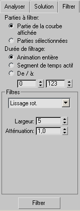

Interface
Parties à filtrer
Permet de spécifier si le filtre doit agir sur la partie du corps affichée ou l'intégralité de la sélection.
  • Partie de la courbe affichéelorsque cette option est sélectionnée, le filtre agit sur les courbes des parties du corps affichées.
  • Parties sélectionnéeslorsque cette option est activée, le filtre agit sur la sélection active. Cette option est notamment utile lorsque vous travaillez sur la totalité du bipède.
Durée de filtrage
Permet de spécifier si le filtrage doit être effectué sur l'intégralité de l'animation, sur le segment de temps actif ou sur un intervalle d'images personnalisé.
  • Animation entièresélectionnez cette option si vous voulez que le filtrage soit effectué sur toute l'animation (quel que soit le segment de temps actif).
  • Segment de temps actifsélectionnez cette option si vous voulez que le filtrage soit effectué sur le segment de temps actif de la scène. Le segment de temps actif est défini dans la boîte de dialogue Configuration temps de 3ds Max.
  • De / àsélectionnez cette option pour définir l'intervalle d'images sur lequel le filtrage doit être effectué.
Zone Filtres
[liste filtres]
Sélectionnez dans cette liste déroulante le filtre à utiliser.
Les types de filtres disponibles sont le lissage, le flou, l'accentuation, la réduction de clés et les sous-animations.

Paramètres des filtres de flou, de lissage et d'accentuation
LargeurCorrespond à la taille du noyau du filtre, en nombre d'images. Ce paramètre vous indique la partie de l'animation affectée lors du filtrage d'une image clé spécifique.
AmortissementCe paramètre permet de modifier l'efficacité du filtre. Plus la valeur de ce paramètre est élevée, plus la modification est importante. Une valeur de 1.0 correspond à un comportement normal.
