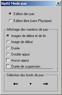

Boîte de dialogue Mode Pas
Cliquez n'importe où dans la piste Pas de la vue Piste (Feuille d'expo) pour afficher la boîte de dialogue Mode Pas. Il s'agit d'une boîte non modale pouvant rester affichée pendant que vous continuez à utiliser la vue Piste.
Cette boîte de dialogue permet de :
Interface
  • Editer les pas(Valeur par défaut.) Dans ce mode, vous pouvez éditer les pas du bipède afin de modifier leur durée, les images de début et de fin, la durée de suspension, etc.
  • Edition libre (sans Physique)Dans ce mode, vous pouvez éditer les clés du corps du bipède sur les images où le bipède est en suspension.
    L'édition libre suspend la dynamique physique qui contrôle normalement l'animation du bipède. C'est essentiel lorsque vous souhaitez faire voler, s'asseoir ou tomber le bipède. Notez que la période libre doit être spécifiée entre des pas.
    La zone d'édition libre s'affiche sous la forme d'un bloc jaune entre les pas.
Zone Affichage des numéros de pas
Les blocs de pas peuvent être associés à l'un des quatre paramètres de temps disponibles. Vous ne pouvez afficher qu'un seul de ceux-ci à la fois.
Le numéro des pas est toujours affiché sur les blocs de pas (en caractères gras).
  • Images de début et de finAffiche les images de début et de fin du pas (de la réception à l'élévation). Bipède affiche uniquement l'image de début si le bloc de pas est trop petit pour afficher les deux images. Faites un zoom avant pour visualiser les numéros de début et de fin.
    Les pas 0 et 1 commencent à l'image 0 et se terminent à l'image 19.
  • Image débutAffiche uniquement le numéro de l'image de début (réception).
    Les pas 0 et 1 commencent à l'image 0.
  • DuréeAffiche le nombre d'images où le pied est en contact avec le sol (de la réception à l'élévation).
    Les pas 0 et 1 sont en contact avec le sol pendant 20 images.
  • Double appuiAffiche le nombre d'images se chevauchant dans lesquelles les deux pieds sont en contact avec le sol.
    Vous pouvez également activer les deux nombres suivants pour les intervalles entre les pas. Vous pouvez afficher les deux nombres en même temps en cochant les deux cases.
    Les pas 0 et 1 partagent une période de double appui de 20 images.
Aucun appui
Affiche le nombre d'images pendant lesquelles la totalité du bipède est en suspension, c'est-à-dire les images où aucun pied n'est en contact avec le sol.
La période sans aucun appui entre les images 3 et 4 et 4 et 5 correspond à 12 images.
Durée de suspension
Affiche le nombre d'images où un pied n'est pas en contact avec le sol.
Pour la piste des pas de gauche, la durée de suspension entre les images 3 et 5 correspond à 31 images.
Zone Sélection des bords de pas
Sélectionner début du pas
Sélectionne la clé la plus à gauche pour la sélection de pas actuelle.
Sélectionner pas entier
Sélectionne l'ensemble du pas.
Sélectionner fin du pas
Sélectionne la clé la plus à droite dans la sélection de pas courante.
